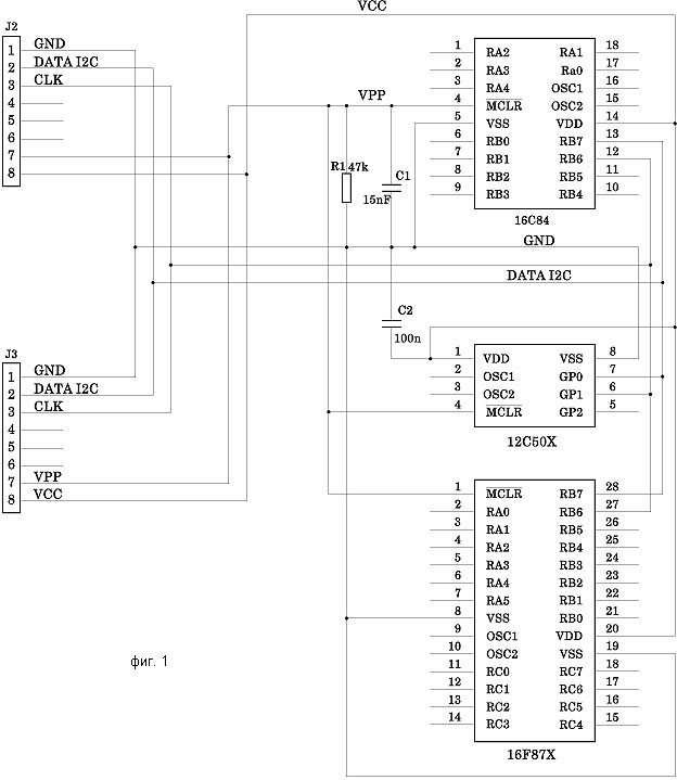

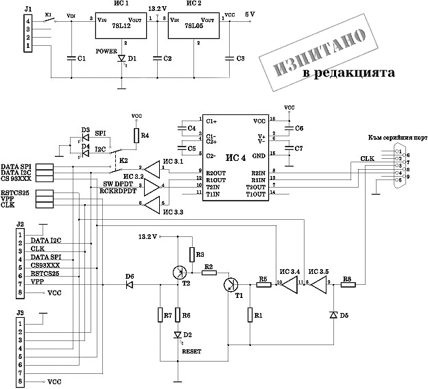

Повярвайте проверил съм всичко по хиляда пъти, за това се принудих да свържа с 5 жички SO корпуса към приставката - захранване 5V, data(rb7), clock(rb6), MCLR/Vpp 13V(ra5) и не се програмира, а с DIP-a няма проблем. Струва ми се е заради ревизията на контролерите :x . Свалих и най-новата версия на ic-prog-a 1.6С и не бива.

Твоя програматор е подобрен JDM. Свали WinPic800 и опитай с него. По-стабилен е от icprog!
