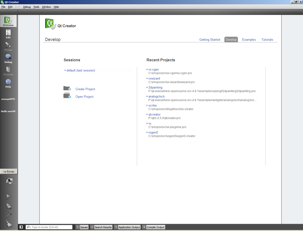

темата е интересна за мен, преди години и аз пригаждах wc6, искам да споделя опит с работа със среда Qt Creator, тя е сравнително нова
средата Qt Creator е сравнително нова, аз я ползвам от около 3 години за писане на програми, това е началният екран на версия 2.4.82, която ползвам от около месец:
welcome-screen.png [ 88.57 KiB | Прегледано 2985 пъти ]

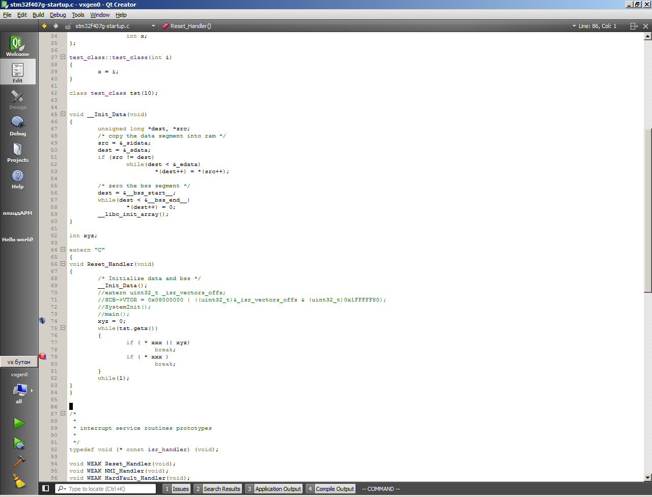

тази среда е оптимизирана за редактиране на проекти писани на C и C++, ето как рутинно изглежда:
project-edit-common.png [ 133.84 KiB | Прегледано 2985 пъти ]

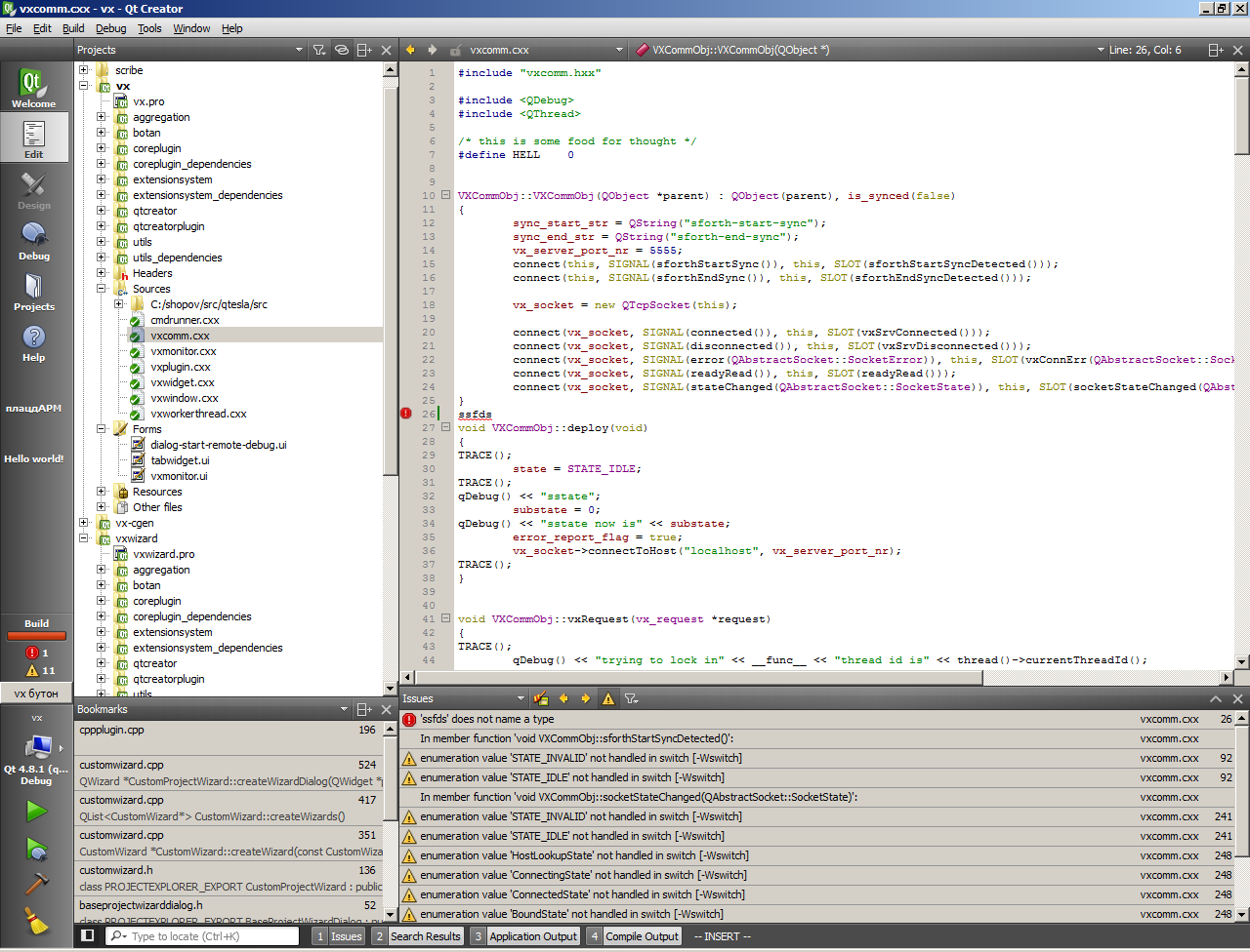

лесно се виждат грешките и предупрежденията при компилация:
build-errors-and-warnings.png [ 261.21 KiB | Прегледано 2985 пъти ]

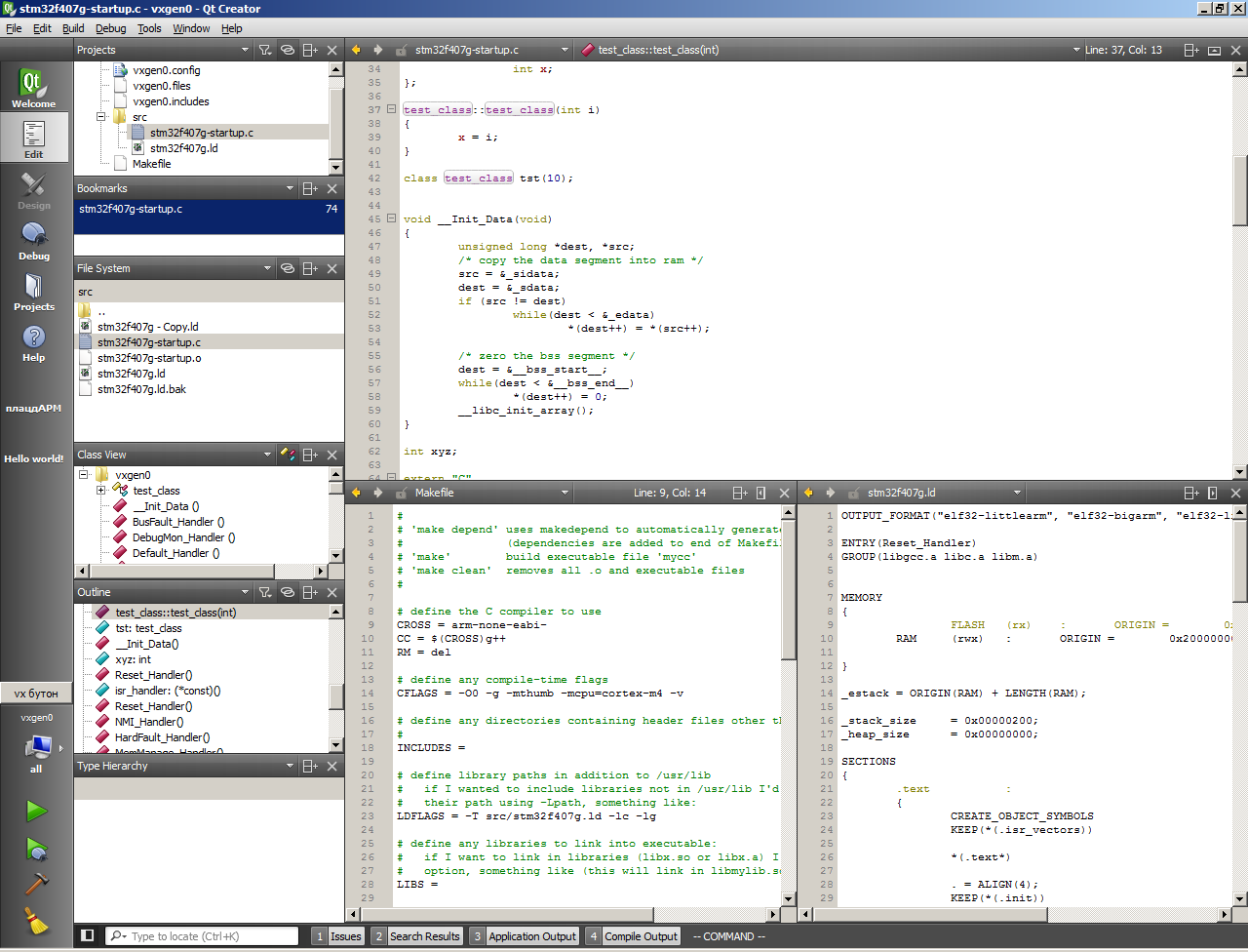

това е друг изглед, доста отвратителен - едва ли някой ще редактира с помощта на толкова много инструменти; целта тук е да покажа възможностите по време на редактиране на кода (отделните компоненти могат да се комбинират произволно, в произволни количества, това е само илюстрация, едва ли е ползотворно да се работи така):
project-edit-fullblown.png [ 222.24 KiB | Прегледано 2985 пъти ]

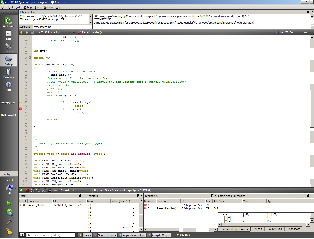

това е рутинен изглед на средата по време на отладка (debug), отладчикът е arm-none-eabi-gdb, версия 7.4:
debug-src.png [ 166.79 KiB | Прегледано 2985 пъти ]

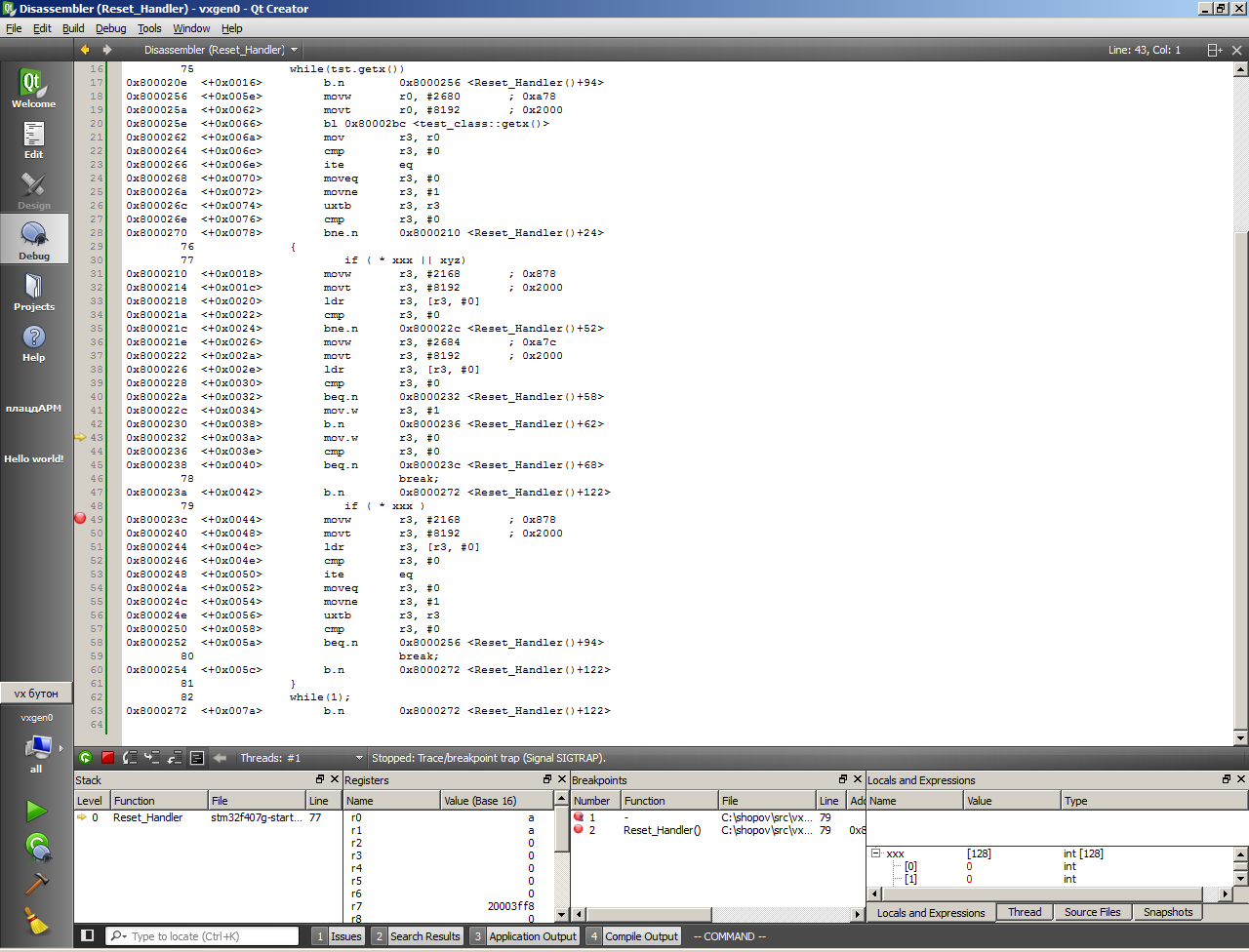

изглед с дизасемблиране, със същия отладчик:
debug-disasm.png [ 185.36 KiB | Прегледано 2985 пъти ]

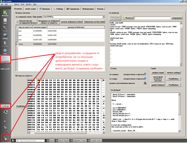

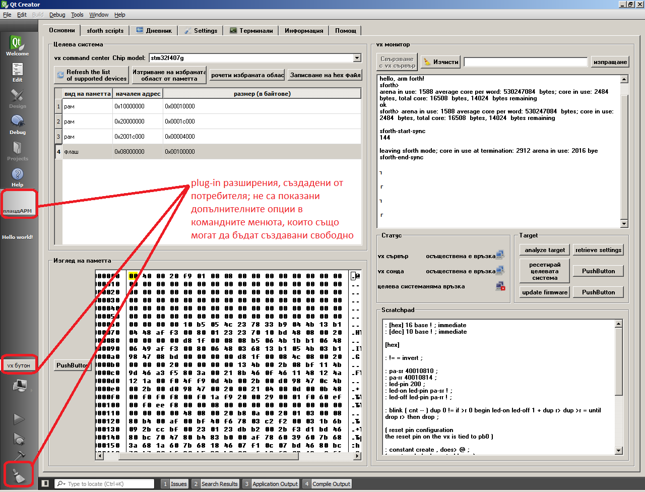

за мен, Qt Creator се доказа като много приятелски ориентирана - средата може лесно да бъде разширявана; така изглежда един контролен панел, който направих за домашни нужди:
plugin-main.png [ 136.2 KiB | Прегледано 2985 пъти ]

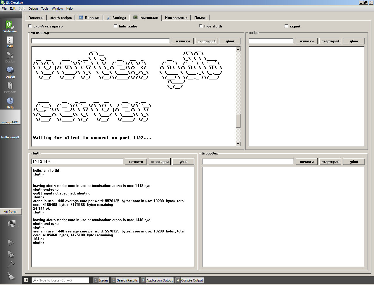

ето и конзолите, горната вляво е за диагностика, долната вляво е за контрол (пак за мои домашни нужди):
plugin-consoles.png [ 89.55 KiB | Прегледано 2985 пъти ]

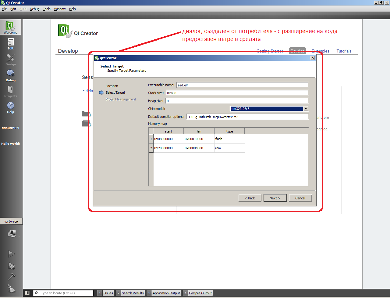

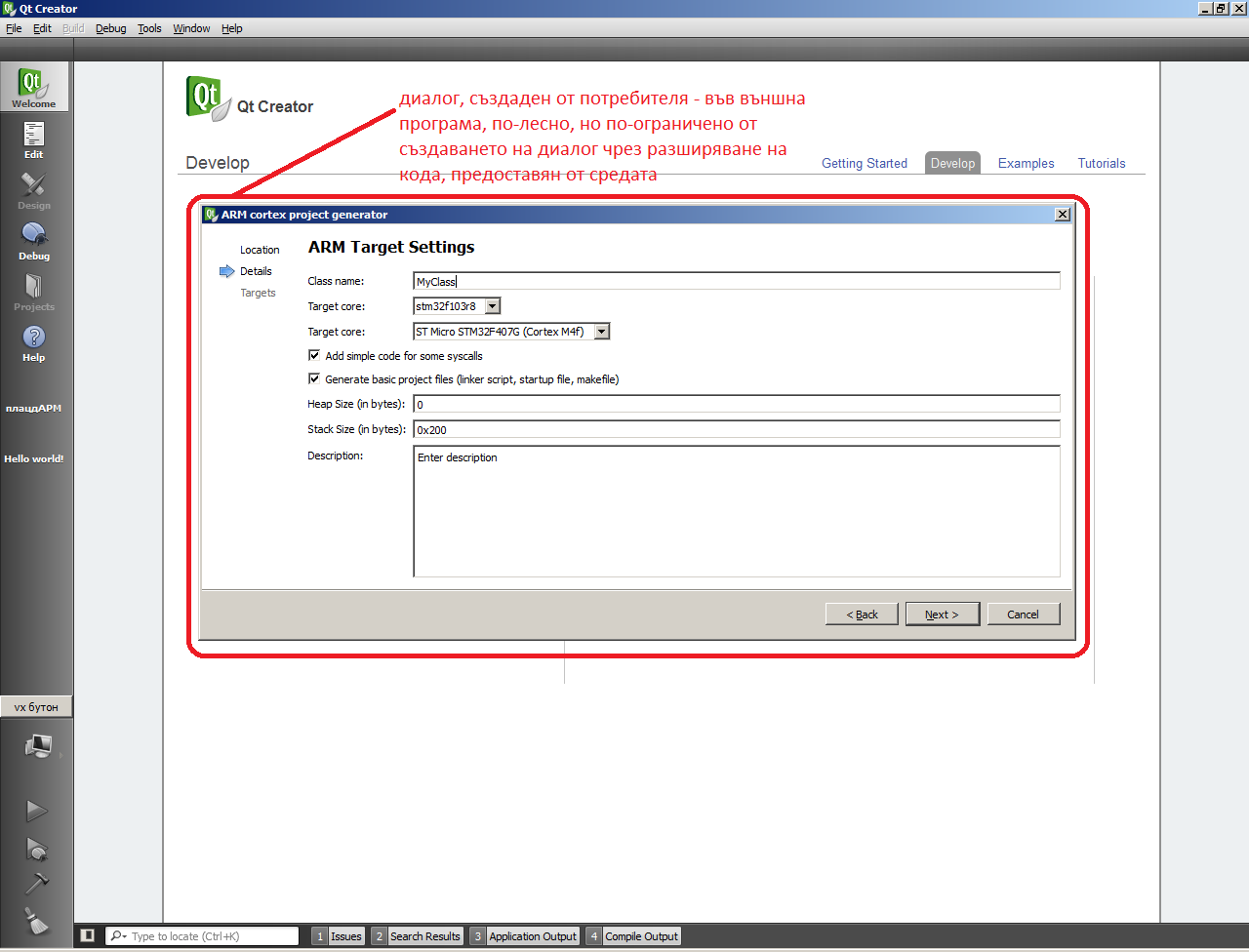

Qt creator е среда, която явно е предвидена да може лесно да се доработва и разширява - ето два варианта за това (пак за мои домашни нужди):
wizard-cmdline-generated.png [ 107.4 KiB | Прегледано 2985 пъти ]
wizard-coded.png [ 106.07 KiB | Прегледано 2985 пъти ]
