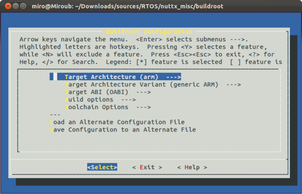

Ползва се buildroot... това е тулче дето изкарва нещо като юзер интерфейс и там конфигурираш какво искаш да има или да няма. Идеята е да не пишеш ти конфигурационните файлове или мейкфайлове.

Разликата между двата варианта е в конфигурационните файлове. Под Линукс подкараваш buildroot който изглежда като на картинката по-долу. Предполага се, че с тоя тул по-лесно ще правиш големи промени, защото той следи зависимости между опции и т.н. Разбира се, ако познаваш опциите и формата на конфигурационните файлове винаги може да си ги напишеш сам и да си ги редактираш сам...

Коментар на файл: buildroot
41.png [ 59.81 KiB | Прегледано 3046 пъти ]
