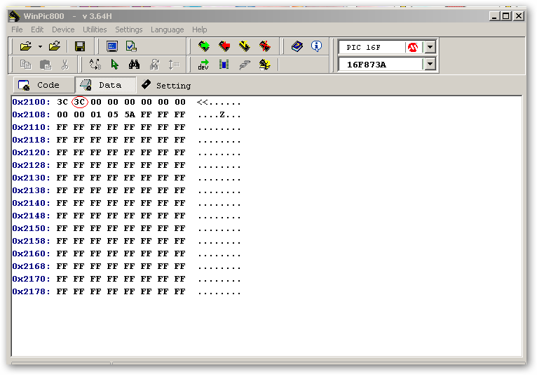

Защо 66 не е ли 60.Ето тук:
eeprom.png [ 24.17 KiB | Прегледано 1825 пъти ]

Обърни внимание на :
- клетка 0 съдържа времето (ms);
- клетка 1 е пропорционална на изминатият път ;
другото го знаеш ...
Скоростта = Път/Време

къде бъркам
sshot-11.png [ 9.52 KiB | Прегледано 1751 пъти ]

какво става като програмираш "твоите" числа? Всъщност защо пипаш 1-ва клетка(времето)?.
Тоз километраж си има кварц, с който мери времето, трябва му иформация за пътя - тя идва от 2-та клетка(импулси/10м),
Първата клетка не задава ли колко често се сменя информацията на индикатора?

Когато сложа моите числа не отчита коректно.1-ва клетка отчита времето за брои импулси на километър.
Благодаря на всички за помоща.Проблема е решен разбрах се с братушката.
