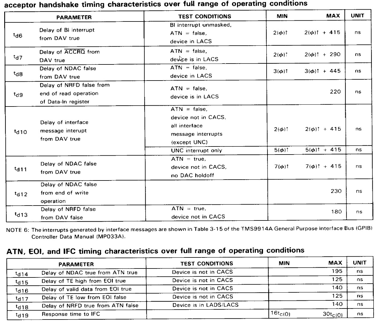

имам потенциално чудене за етернет-GPIB бридж.
пърото изисква мускули от един вид (памет, DMA, стек), другото - от друг (бързодействие около и под микросекунда)
класическите пикове са гола вода като ТСР стек (от моя гледна точка), но пък са фъркотевици за втората част.
има много армове, които ще стоят стабилно дори в агресивна мрежова среда, ама GPIO-то е със скоростта на икономическата реформа у нас и с почти същата концептуална безефективност.

GPIB бридж
има ли документация за това животно? Или като са го ползвали още не е била изобретена хартията? :D :D

хи-хи
имам някакво копие на клинопис върху каменна плоча. точно таблиците с таймингите обаче е загубена, защо моисей я изтървал заедно с божите заповеди от 11 до 15. така божите заповеди станали само 10, а НР премерили таймингите и ги патентовали. все пак май не съм виждал реализация с лампи, така че епохата е относително стеснена.
GPIB времена.jpg [ 284.21 KiB | Прегледано 3133 пъти ]
tc(ф) e 200ns до 2us

абе странен бъс ;-)
Не мога да вдяна как става арбитрации, адресации и прочие. И най-важното дали мрежовите нива са преплетени както да кажем при USB, или са независими както е при по-готините интерфейси. От това зависи дали ще е по-удачно с фпга или трябва проц.
Дотук каквото четох ме навежда на мисълта че трябва да може да се клъцне нейде между линк или транзакшън ниво. Демек софтуера да си подготвя операциите, да ги нарежда в някакво фифо и фпга да върши черната работа.
Иначе всичко е асинхронно, така че става и с куртекс защото не е фатално ако сигналите се клатят с няколко клока закъснение. Въпросът е, че ще е добре да е куртекс дето може да семплира по външен клок, щото иначе ще е зор да се постигат времена от порядъка на 200nS. Би трябвало да се постигнат, тва са си поне 20 клока, максималното закъснение при интеръпт беше нейде 12 или 16 клока. Абе трябва да се постигнат, но не си залагам топките ;-)
