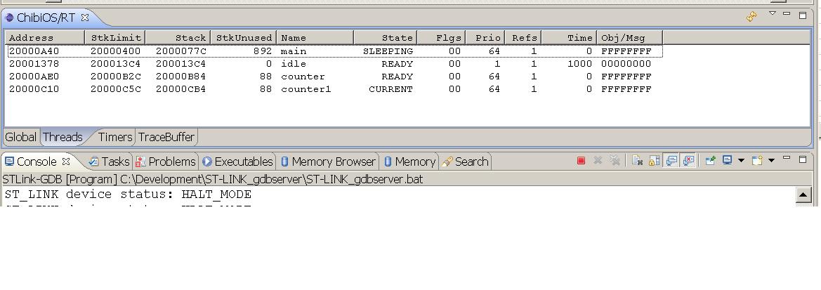

Мнение Re: ChibiOS
Почти успях да го подкарам. Работя с Eclipse-Juno. Проекта го направих с АРМ плъгин-а.
Много неща може Еклипс-а, но поне аз не намирам читаво описание кое-как и с доста ровене, питане и проби успявам да подкарам нещата.
Не успях да подкарам само TraceBuffer-a. Какво трябва да направя за целта?
Предполагам, че трябва да "отпуша" с макроси някаква функционалност в ОС-а...
gicho, за какво студио говориш? Нещо май пак съм пропуснал ...

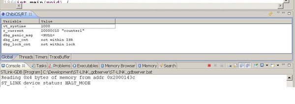

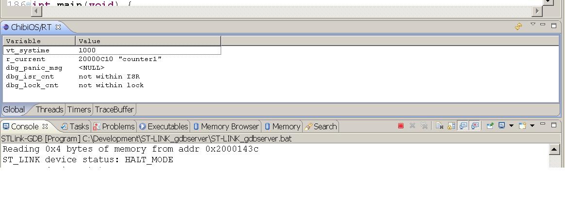

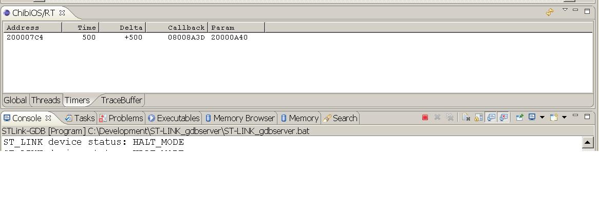

А относно какво инфо вади плъгина - прикачам няколко картинки.
Сега остава да подкарам и конфигурационния плъгин. Гледам обаче, че май не поддържа STM32F1xxx, та не знам ще успея ли ...

Вто Апр 23, 2013 9:57 am

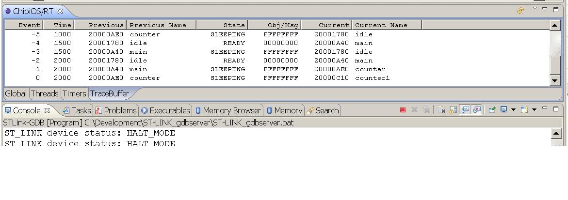

Софтуерен трейс на ОС-а. Работя с STR32VLdiscovery платката. На нея има ST-LINK дебъгер без възможност за хардуерен трейс на процесора.
Успях да подкарам и трейса. Ето изхода му:
Остана да подкарам и конфигуратора сега ...
ChibiOS_4.JPG [ 79.38 KiB | Прегледано 2033 пъти ]
