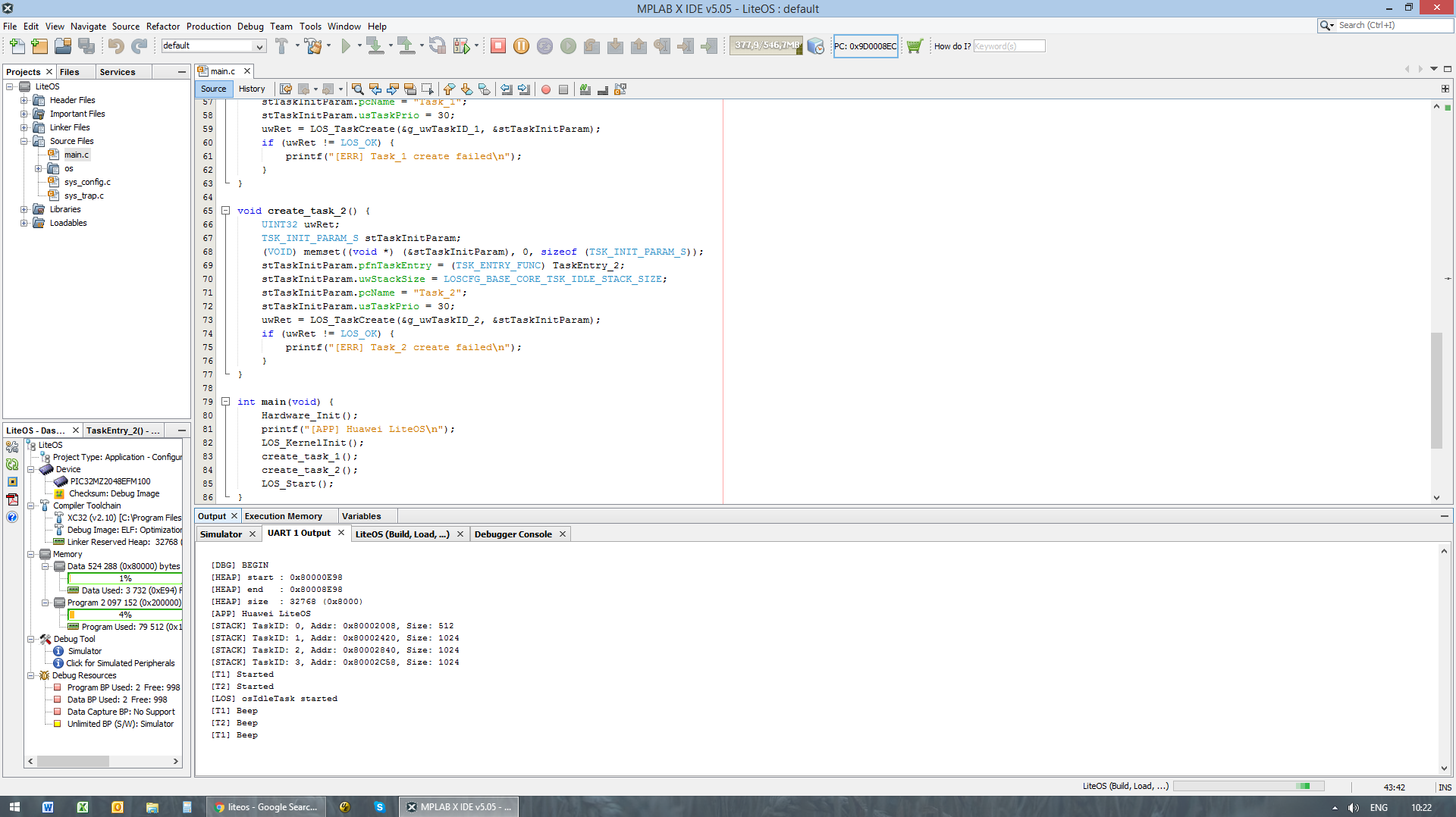

подкарах още една "екзотика" - Huawei LiteOS over PIC32MZ
порта ми за MIPS за сега тръгна на симулатор, ма беше бая зор... да разбера какво точно искат да "кажат" хухавейци - порта им е само за ARM
ОС-а е подобен на FreeRTOS-а и го използват за разни wi-fi-та, блутутчета включително и GSM LTE/CAT/NB модемчета като чипсет Huawei's Boudica V150 (Quectel BC68)
