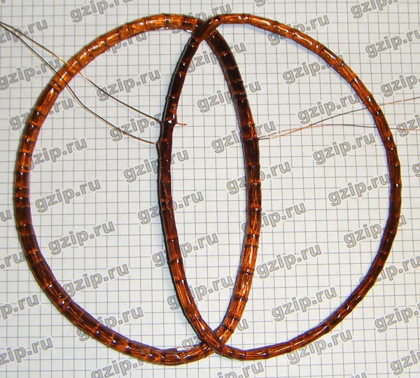

Двете намотки имат определена форма и са на една плоскост и са разположени една спрямо друга точно както е на картинката.
Тук е описано как се правят:
http://9zip.ru/home/dd_coil.htm

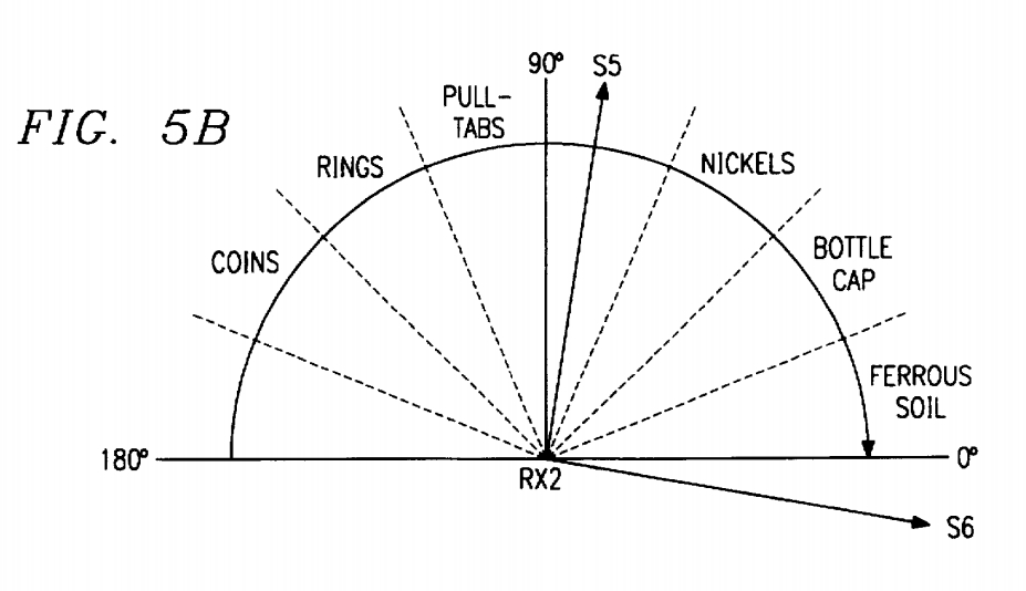

Това със секторите е условно разделяне на фазовото изместване от 0 до 180 градуса на 16 зони.
Например 1 сектор от 0 до 11 градуса, 2 от 11 до 22 градуса, 3 от 22 до 34 и така нататък до 180 градуса.
На картинката на Garrett са разделени само на 8 сектора, но принципа е същия.
Както се вижда на картинката, фазовото изместване на всеки сектор е характерно за определен тип метални предмети.
Но както писах и преди фазовото изместване зависи и от почвата и от разположение на предметите в нея.
Затова информацията получена от фазовото изместване дава приблизитена и не винаги точна информация за вида на метала.

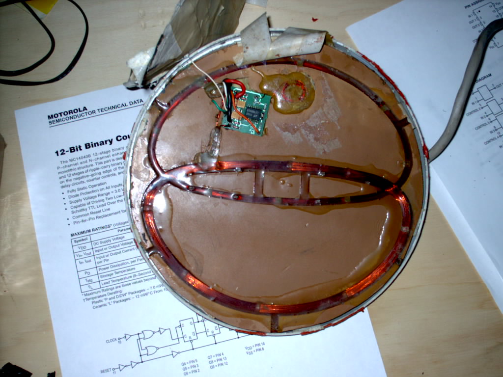

Ето как изглежда фабрично произведен датчик (антена, търсеща глава) за металотърсач.
Вижда се и платката с ОУ, разположен директно в търсещата глава, така се подобрява SNR.

Фабрично? Залято с топъл силикон и залепено с тиксо? Това да не е някоя "фабрика" в циганската махала?
Двойно Д антените се настройват по принцип. Навремето електрониката като беше по-проста се настройваха динамично за всеки вид почва се променяше ъгъла една спрямо друга за да се постигне максимална дискриминация.

Pif написа:
От Minelab Sovereign е.
Някой се е опитвал да го "ремонтира".
:D

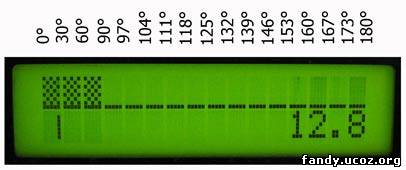

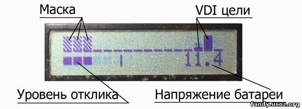

Разсъжденията ти са правилни, има направени такива металдетектори при които както казваш "Ако се направи с интегратор на практика достатъчно е едно измерване с АЦП и толкова. "
Но това са друг вид металотърсачи.
А обяснението ми действително е постно, защото обяснява само половината от работата на металотърсача.
Само тази за определянето на фазовата разлика. Но освен фазовата разлика се измерва и амплитудата на сигнала от която се формира звуковия сигнал на металотърсача и освен това се изобразява на долния ред на дисплея (уровен отклика).
А информацията получена от фазовата разлика се подава на горния ред на дисплея.
В металотърсача на Анди се използв 2х16 LCD.
Виж картинките.
Дадена е фазовата разлика за всеки сектор.
Реализован селективный режим с отображением VDI столбиковой диаграммой (сигнограф), и возможностью маскирования каждого из 16 секторов. Звуковая индикация - многотональная. Подавление отклика грунта - векторное.

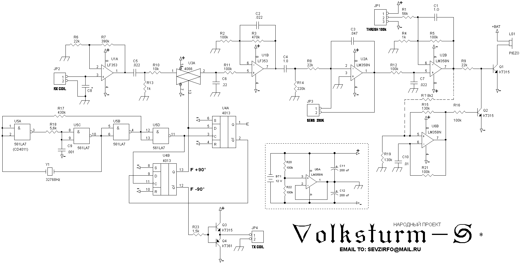

Ето една схема на максимално опростен аналогов металотърсач.
От тази схема може да се разбере математическия смисъл на тия гимнастики които правят.
