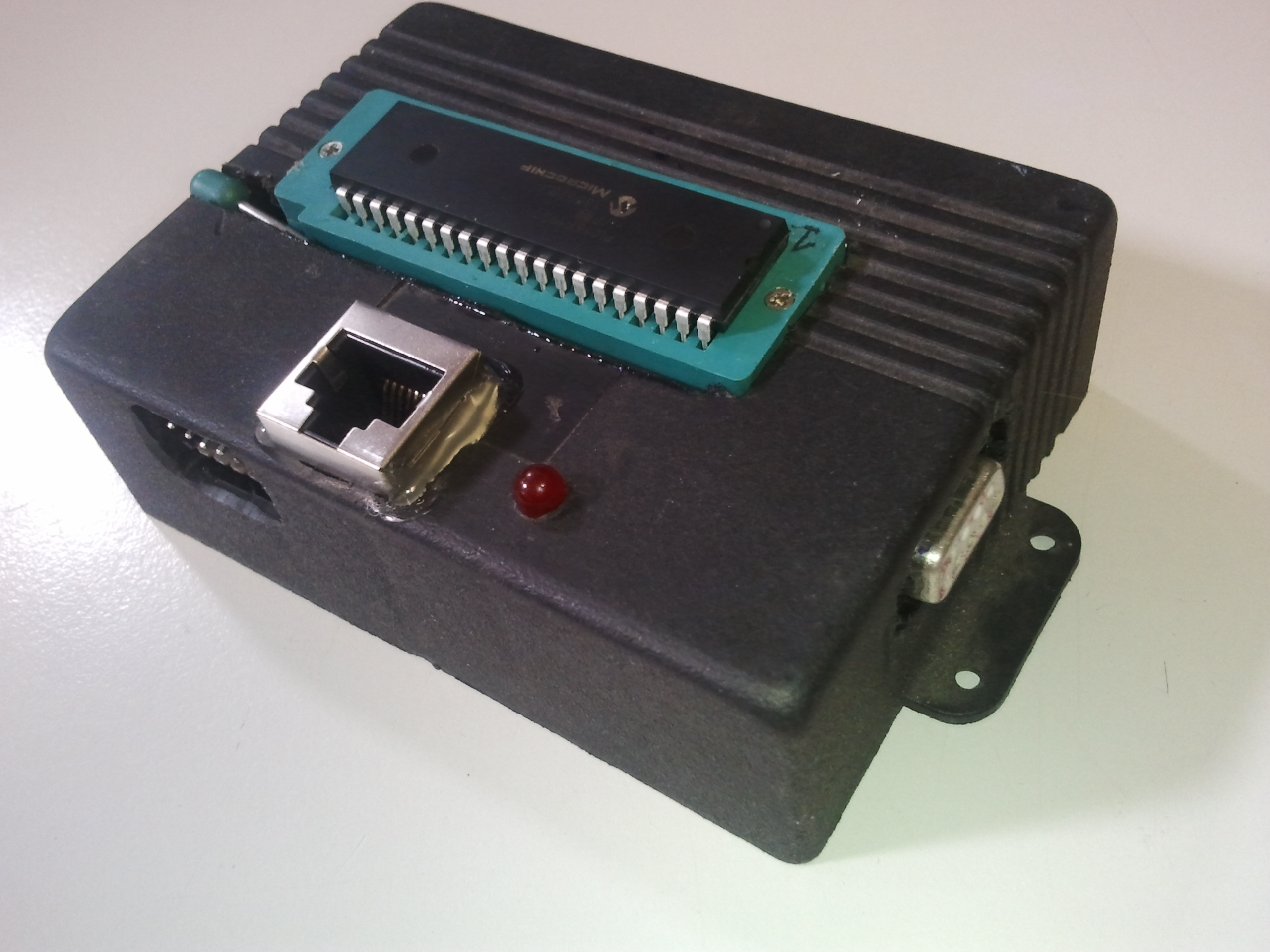

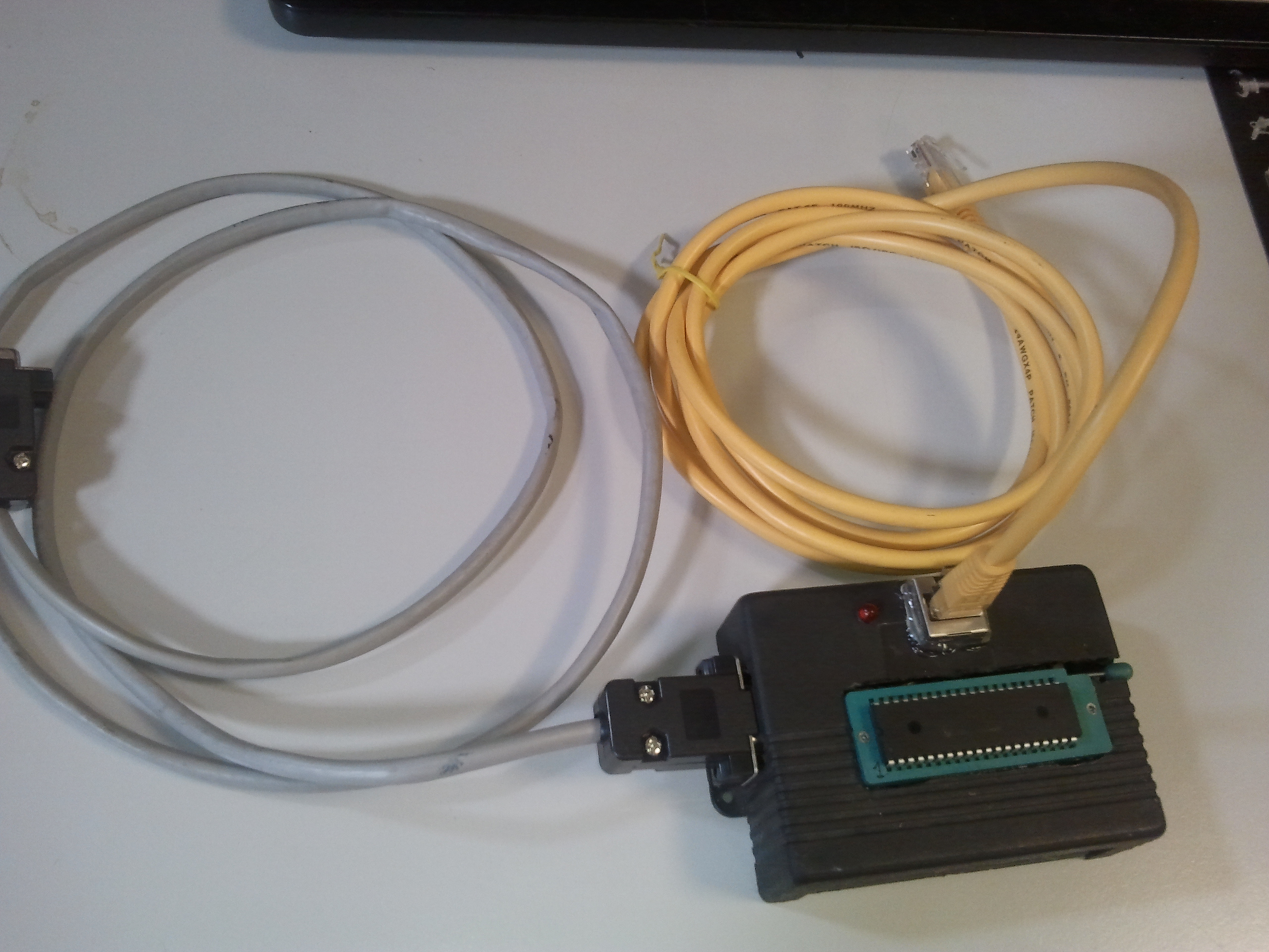

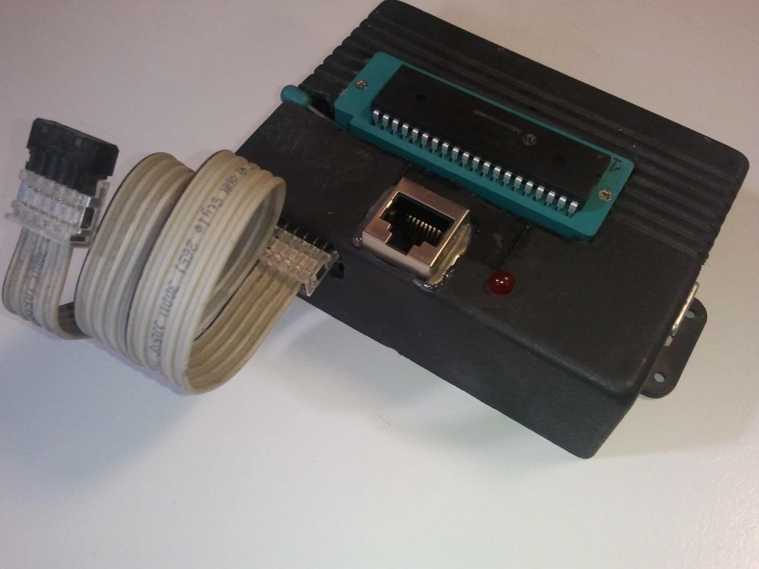

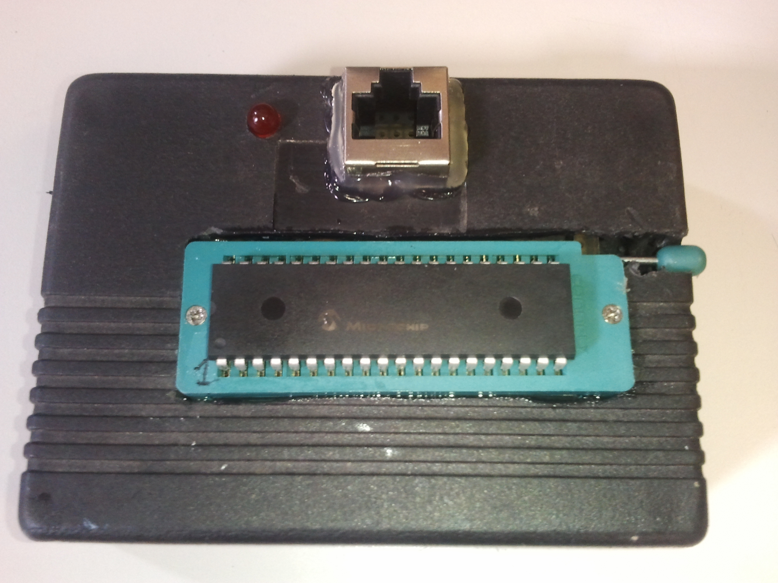

В крайна сметка успях да се сборя с JDM Програматора от този https://www.olimex.com/Products/PIC/Programmers/PIC-PG1/resources/pic-pg1-sch.gif линк, но го модифицирах за да стане за VPP=8,2 волта за програмиране на по-новите PIC контролери като моя - PIC16F1937. Модификацията се състои в това, че за ценер D3 избрах 3,6 волтов ценер и за по-сигурно поставих допълнителен ценеров диод на 8,2 волта между изходящата "маса" - краче 3 и краче 1 /VPP/ на ICSP. PIC-ът се записва и чете идеално без грешки.
Ето и снимки на програматора - домашна изработка /само жълтия LAN кабел е закупен като цяло изделие/. За ICSP изход ще ползвам LAN кабела . Поставил съм и обикновен едноредов 6-пинов стандартен ICSP куплунг като допълнение, който евентуално ще работи с лентовия кабел, който е 5-пинов /3-то и 6-то краче на ICSP са обединени/. Мисля, че добре се получи. Може да се постави няколко позиционен превключвател с който да се променят напреженията VPP според PIC-а, който се програмира - поставят се различни ценерови диоди за VPP.
За софтуер ползвам PICPgm 1.8.0.0., който идеално си пасва с този програматор, а и поддържа PIC16f193x.
На този етап ще ползвам PIC16F1937, тъй като и без това го бях закупил. Ако се наложи програмния код да набъбне с последващите "ъпдейти" ще премина на PIC18F25K20, както предложи Cekins, на когото благодаря за PROTON-а, с който ще продължа вместо PICBasic, Proton-а си е друга работа.
Благодаря и на всички, които се отзоваха по темата!

този жълтия кабел не е хубаво да е много дълъг. 10-20 см макс. (след малко ще видим как еди-кой си го е направил с еди-колко си педи еди-каква си жица и е работело)
Сря Авг 13, 2014 12:31 pm
Регистриран на: Сря Юли 30, 2014 10:29 pm
Мнения: 116
Мнение Re: Програматор за сушилня с PIC16f1937
Върху кабела /дължината му е 2м/ пише: UTP CAT.5E 100MHz 24AWGX4P PATCH ISO/IEC 11801 & EN 50173 VERIFIED
Сря Авг 13, 2014 12:59 pm
Мнения: 3723
така де. но може да започне да ти прави проблеми.
Сря Авг 13, 2014 4:16 pm
Мнения: 116
Режем през 20 санта докато спре да прави проблеми! :D
Сря Авг 13, 2014 6:06 pm
Мнения: 2011
Давай по бързо че ще се пенсионираш докато стане сушилнята. 8)
Сря Авг 13, 2014 7:29 pm
bobi534 написа:
Точно така, само едно уточнения, първите 20 см ги мериш от към програматора и режеш там, след това ядове няма да имаш.
Сря Авг 13, 2014 9:20 pm
Айде да не скърша хатъра на @Dan - 1 метър СОТ-аджийски кабел. Вече не знам колко години го ползвам и съм записал стотици пик-ове без нито един отказ заради кабела. Е ясно че не трябва да е така, ама щом работи не се пипа - основно инженерно правило :)
