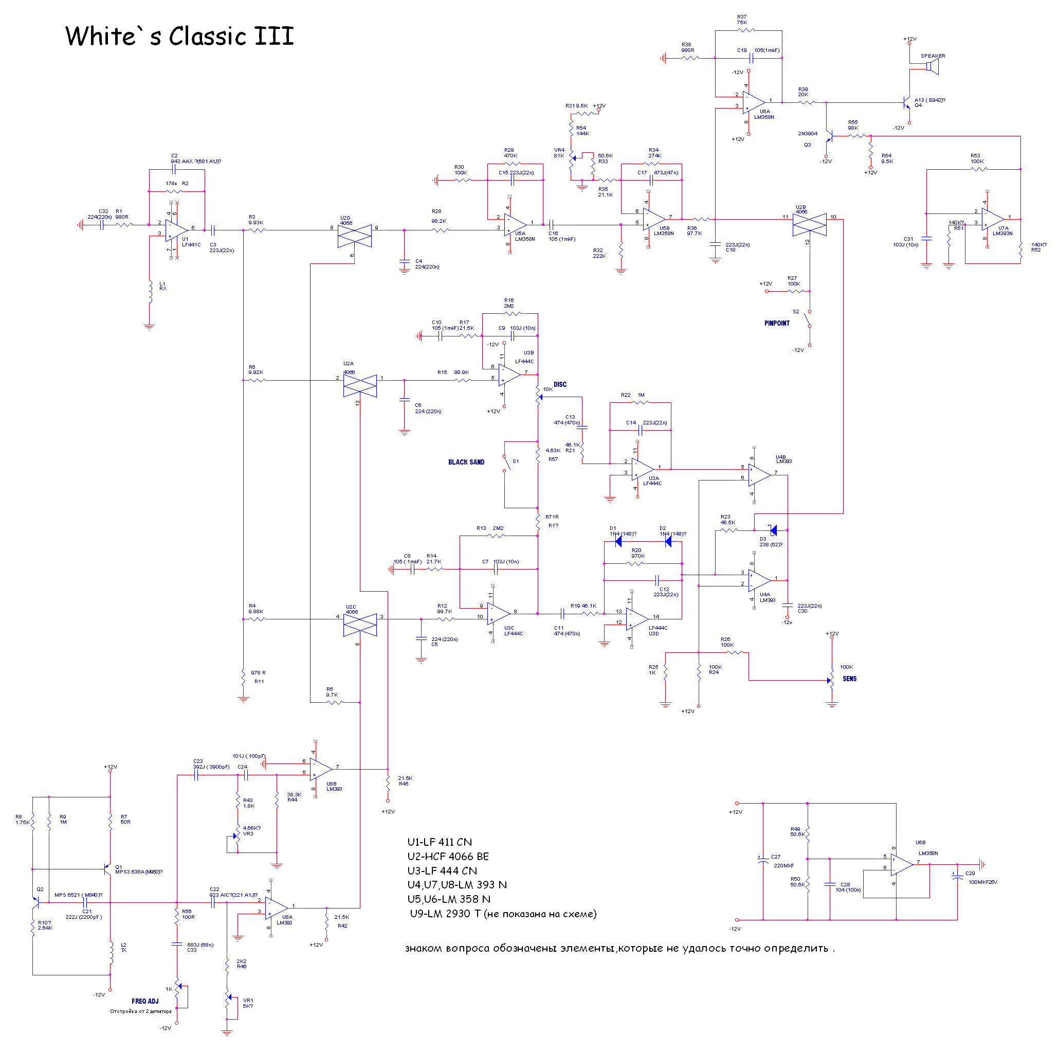

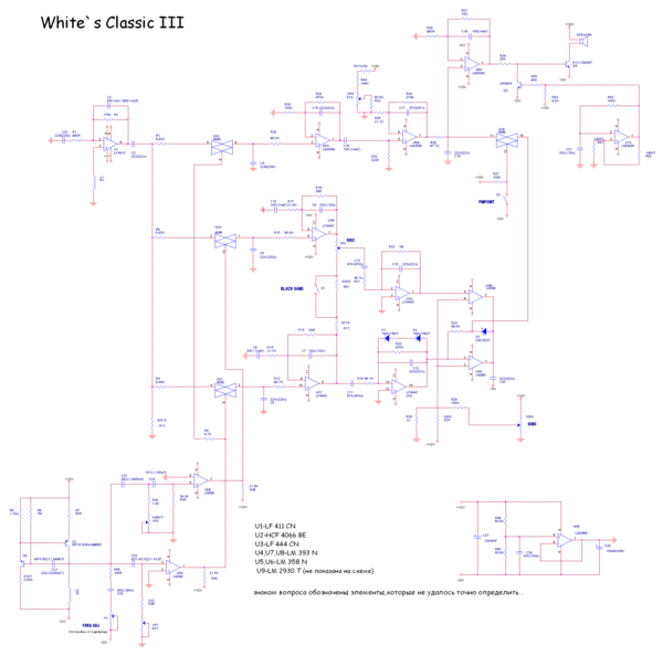

Whites_Classic_III.gif [ 65.45 KiB | Прегледано 5097 пъти ]
Fisher1266.pdf [30.84 KiB]
265 пъти
Като цяло и двете схеми са доста аматьорски и не вярвам да покажат добър резултат.
За да се повиши чувствителноста трябва да се уголеми антената.[/quote]
Ето две схеми на класически металотърсачи.
Fisher1266 и Whites_Classic_III
Уголемяването на антената има смисъл само донякъде, защото става по чувствителна към големите цели, но същевременно по нечувствителна към малките.
Затова е най добре да се ползват сменяеми според случая.

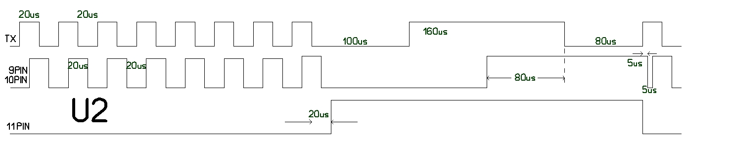

U2.JPG [ 63.64 KiB | Прегледано 4985 пъти ]
miro_atc написа:
Така че първо дефинирай сигнала или сигналите, като не ме интересуват подробности свързани с металотърсачки, интересуват ме параметри - каква честата ориентировъчно, каква амплитуда (като порядък), очакван SNR (грубо). След това фазова разлика между кой и кой сигнал. Спектър на какво?
В оригиналния металотърсач на Анди честотата на сигнала е около 8 килохерца и е приблизително синусоида.
Генерира се от микропроцесора като правоъгълен сигнал, но в излъчващата индуктивност има кондензатор с който образува трептящ кръг. Затова излъчения сигнал е почти синусоида.
Фазовата разлика се мери между излъчения сигнал от предавателната намотка TX и приетия сигнал от приемната намотка RX.
Мери се фазова разлика от 0 до 180 градуса в скала условно разделена на 16 сектора.
Или приблизително по 11 градуса на сектор.
Всеки сектор отговаря на определен тип метал.
Амплитудата на приемания сигнал преди ОУ се променя от почти нула до около половин волт.
Горната граница се определя от диодния ограничител пред ОУ.
Усилването на ОУ се съобразява с ADC.
SNR зависи от типа на почвата.
Варира в много широки граници, особено при слаб сигнал.
Тоест шумът може да е дори по силен от полезния сигнал.
Това което аз искам да добавя е още един режим на металдетектора при което да се излъчва сигнала от картинката.
На този сигнал искам да правя след приемането му спектрален анализ.
Сигнала TX на картинката.
