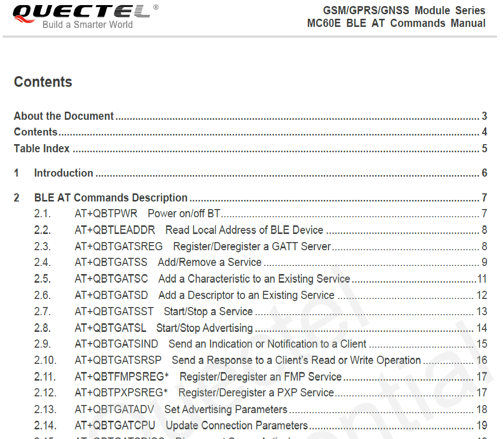

чипсета MT2502/03 поддържа GATT,

но на MC60 апи-то не го подържа

gatt.png [ 91.36 KiB | Прегледано 4727 пъти ]

Показаното по всичко изглежда като периферия - на него ще му трябва централа (gatt client). Да не би надолу да е скрито разковничето?
