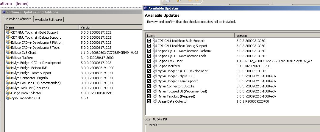

относно плъгините:
Ами аз CDT не качвам. Само Zylin. Ама незнам дали трябва. Щото аз не тегля целия еклипс, а само C/C++ IDE-то. И си мисля че там CDT-то е вкарано. Щото си ми работят нещата. Ей това свалям http://www.eclipse.org/downloads/packag ... anymedesr2
Ама дали е тъй.... :?
То и тоя Zylin, Zdrav казва че работи без него.... :?
Сря Мар 25, 2009 7:39 pm
По принцип аз имам инсталирано това по-долу... уж само преди няколко месеца го инсталирах и сега ми дава че имам 40MB ъпдейти....
Почвам да се шашкам от темпото на развитие на Еклипс. За последната година излязоха толкова подобрения и от нещо тежко, тромаво и неработещо вече се превърна в среда с невероятни възможности. Свикнах и вече не бих се върнал на друга среда....

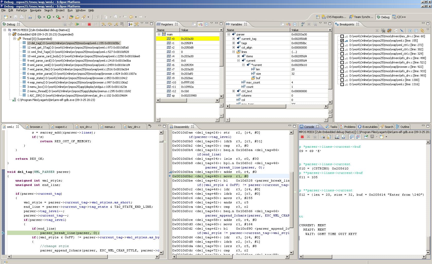

За Zylin не знам подробности, но виждам че май през него става връзката с GDB конзолата, поне така пише на джама.... За всеки случай щракнах как изглежда при мен дебъгването. Виждам естествено сорс, асемблер, локални променливи и долу в дясно ми е конзолката, където бачкам най-много май ;-)
Ако при теб всички тия неща ги има, значи имаш основните неща....

Дизасемблера как излиза?
Сря Мар 25, 2009 11:20 pm
То би трябвало да излезе по подразбиране, ама ако нещо си затворил има два начина:
1) меню Window->Show View -> Disassembly
2) най-доло вляво има едно бутонче с джамче и плюсче.... от там също може да отваряш разни view-та
Пък вече ако не излиза като view... вероятно ще е от неинсталиран плъгин
