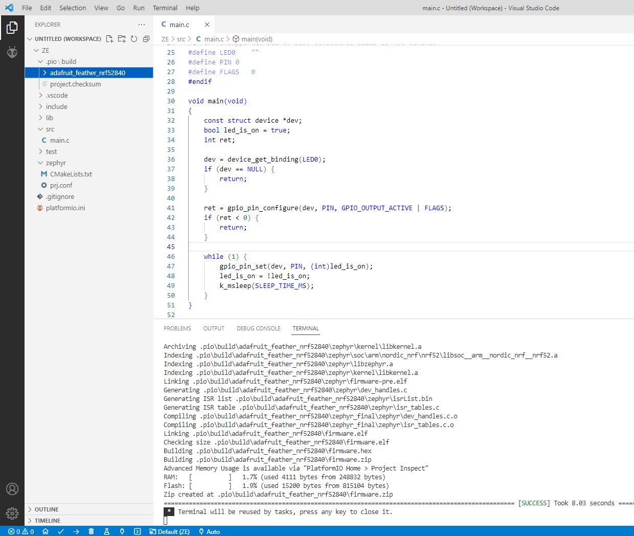

palavrov, качих nrf52840 в ПлатформИО
при първи проект инсталира "всичко" - зефири, опеносд, джълинк, нинджи ... етц
( за около 1, 2 мин зависимост от мрежата )
има 44 предефинирани платки ... и твойта платка май е има - nrf52840_dk
компилирах някъв блинк за платка adafruit_feather_nrf52840 ... първи билд = Took 8.03 seconds
нящо такова изглежда ... пробвай, може ти хареса

лога е нещо такова
Processing adafruit_feather_nrf52840 (platform: nordicnrf52; board: adafruit_feather_nrf52840; framework: zephyr)
---------------------------------------------------------------------------------------------------------------------------------------------------------------------------------------------------------------------------------Verbose mode can be enabled via `-v, --verbose` option
CONFIGURATION: https://docs.platformio.org/page/boards/nordicnrf52/adafruit_feather_nrf52840.html
PLATFORM: Nordic nRF52 (9.6.0) > Adafruit Feather nRF52840 Express
HARDWARE: NRF52840 64MHz, 243KB RAM, 796KB Flash
DEBUG: Current (blackmagic) External (blackmagic, cmsis-dap, jlink, stlink)

Compiling .pio\build\adafruit_feather_nrf52840\kernel\zephyr\kernel\work.c.o
Indexing .pio\build\adafruit_feather_nrf52840\zephyr\soc\arm\common\cortex_m\libsoc__arm__common__cortex_m.a
Archiving .pio\build\adafruit_feather_nrf52840\modules\_bare_module\lib_pio___bare_module.a
Compiling .pio\build\adafruit_feather_nrf52840\lib__posix\zephyr\lib\posix\nanosleep.c.o
Compiling .pio\build\adafruit_feather_nrf52840\zephyr\zephyr\lib\os\printk.c.o
Compiling .pio\build\adafruit_feather_nrf52840\modules__hal_nordic__nrfx\modules\hal_nordic\nrfx\nrfx_clock.c.o
Archiving .pio\build\adafruit_feather_nrf52840\zephyr\drivers\timer\libdrivers__timer.a
Compiling .pio\build\adafruit_feather_nrf52840\lib__libc__minimal\zephyr\lib\libc\minimal\source\stdlib\strtoul.c.o
Indexing .pio\build\adafruit_feather_nrf52840\modules\_bare_module\lib_pio___bare_module.a
Compiling .pio\build\adafruit_feather_nrf52840\arch__arm__core__aarch32\zephyr\arch\arch\arm\core\aarch32\isr_wrapper.S.o
Compiling .pio\build\adafruit_feather_nrf52840\lib__libc__minimal\zephyr\lib\libc\minimal\source\stdlib\exit.c.o
Compiling .pio\build\adafruit_feather_nrf52840\drivers__clock_control\zephyr\drivers\clock_control\clock_control_nrf.c.o
Indexing .pio\build\adafruit_feather_nrf52840\zephyr\drivers\timer\libdrivers__timer.a
Archiving .pio\build\adafruit_feather_nrf52840\zephyr\arch\common\libisr_tables.a
Compiling .pio\build\adafruit_feather_nrf52840\arch__arm__core__aarch32__mpu\zephyr\arch\arch\arm\core\aarch32\mpu\arm_mpu.c.o
Compiling .pio\build\adafruit_feather_nrf52840\lib__libc__minimal\zephyr\lib\libc\minimal\source\stdout\sprintf.c.o
Generating linker script .pio\build\adafruit_feather_nrf52840\zephyr\linker_zephyr_prebuilt.cmd
Compiling .pio\build\adafruit_feather_nrf52840\kernel\zephyr\kernel\pipes.c.o
Compiling .pio\build\adafruit_feather_nrf52840\lib__libc__minimal\zephyr\lib\libc\minimal\source\stdlib\bsearch.c.o
Compiling .pio\build\adafruit_feather_nrf52840\lib__libc__minimal\zephyr\lib\libc\minimal\source\stdlib\strtol.c.o
Compiling .pio\build\adafruit_feather_nrf52840\arch__arm__core__aarch32__cortex_m\zephyr\arch\arch\arm\core\aarch32\cortex_m\irq_init.c.o
Compiling .pio\build\adafruit_feather_nrf52840\arch__arm__core__aarch32\zephyr\arch\arch\arm\core\aarch32\thread.c.o
Indexing .pio\build\adafruit_feather_nrf52840\zephyr\arch\common\libisr_tables.a
Compiling .pio\build\adafruit_feather_nrf52840\kernel\zephyr\kernel\mailbox.c.o
Compiling .pio\build\adafruit_feather_nrf52840\kernel\zephyr\kernel\thread.c.o
Compiling .pio\build\adafruit_feather_nrf52840\zephyr\zephyr\lib\os\crc32c_sw.c.o
Compiling .pio\build\adafruit_feather_nrf52840\zephyr\zephyr\subsys\pm\policy\policy_residency.c.o
Compiling .pio\build\adafruit_feather_nrf52840\drivers__console\zephyr\drivers\console\uart_console.c.o
Compiling .pio\build\adafruit_feather_nrf52840\zephyr\zephyr\lib\os\crc32_sw.c.o
Compiling .pio\build\adafruit_feather_nrf52840\arch__arm__core__aarch32\zephyr\arch\arch\arm\core\aarch32\cpu_idle.S.o
Compiling .pio\build\adafruit_feather_nrf52840\kernel\zephyr\kernel\timeout.c.o
Compiling .pio\build\adafruit_feather_nrf52840\zephyr\zephyr\lib\os\notify.c.o
Compiling .pio\build\adafruit_feather_nrf52840\lib__libc__minimal\zephyr\lib\libc\minimal\source\string\strspn.c.o
Archiving .pio\build\adafruit_feather_nrf52840\zephyr\lib\posix\liblib__posix.a
Compiling .pio\build\adafruit_feather_nrf52840\lib__libc__minimal\zephyr\lib\libc\minimal\source\stdlib\malloc.c.o
Compiling .pio\build\adafruit_feather_nrf52840\zephyr\zephyr\soc\arm\nordic_nrf\validate_enabled_instances.c.o
Compiling .pio\build\adafruit_feather_nrf52840\arch__arm__core__aarch32__cortex_m\zephyr\arch\arch\arm\core\aarch32\cortex_m\fpu.c.o
Indexing .pio\build\adafruit_feather_nrf52840\zephyr\lib\posix\liblib__posix.a
Compiling .pio\build\adafruit_feather_nrf52840\arch__arm__core__aarch32\zephyr\arch\arch\arm\core\aarch32\swap.c.o
Compiling .pio\build\adafruit_feather_nrf52840\kernel\zephyr\kernel\version.c.o
Compiling .pio\build\adafruit_feather_nrf52840\zephyr\zephyr\lib\os\fdtable.c.o
Compiling .pio\build\adafruit_feather_nrf52840\soc__arm__nordic_nrf__nrf52\zephyr\soc\arm\nordic_nrf\nrf52\soc.c.o
Compiling .pio\build\adafruit_feather_nrf52840\lib__libc__minimal\zephyr\lib\libc\minimal\source\stdout\stdout_console.c.o
Compiling .pio\build\adafruit_feather_nrf52840\arch__arm__core__aarch32__cortex_m\zephyr\arch\arch\arm\core\aarch32\cortex_m\scb.c.o
Compiling .pio\build\adafruit_feather_nrf52840\kernel\zephyr\kernel\sem.c.o
Archiving .pio\build\adafruit_feather_nrf52840\modules\hal_nordic\nrfx\libmodules__hal_nordic__nrfx.a
Indexing .pio\build\adafruit_feather_nrf52840\modules\hal_nordic\nrfx\libmodules__hal_nordic__nrfx.a
Archiving .pio\build\adafruit_feather_nrf52840\zephyr\drivers\console\libdrivers__console.a
Archiving .pio\build\adafruit_feather_nrf52840\zephyr\drivers\clock_control\libdrivers__clock_control.a
Archiving .pio\build\adafruit_feather_nrf52840\zephyr\arch\arch\arm\core\aarch32\mpu\libarch__arm__core__aarch32__mpu.a
Indexing .pio\build\adafruit_feather_nrf52840\zephyr\drivers\console\libdrivers__console.a
Indexing .pio\build\adafruit_feather_nrf52840\zephyr\drivers\clock_control\libdrivers__clock_control.a
Indexing .pio\build\adafruit_feather_nrf52840\zephyr\arch\arch\arm\core\aarch32\mpu\libarch__arm__core__aarch32__mpu.a
Archiving .pio\build\adafruit_feather_nrf52840\zephyr\lib\libc\minimal\liblib__libc__minimal.a
Archiving .pio\build\adafruit_feather_nrf52840\zephyr\arch\arch\arm\core\aarch32\libarch__arm__core__aarch32.a
Indexing .pio\build\adafruit_feather_nrf52840\zephyr\arch\arch\arm\core\aarch32\libarch__arm__core__aarch32.a
Indexing .pio\build\adafruit_feather_nrf52840\zephyr\lib\libc\minimal\liblib__libc__minimal.a
Archiving .pio\build\adafruit_feather_nrf52840\zephyr\arch\arch\arm\core\aarch32\cortex_m\libarch__arm__core__aarch32__cortex_m.a
Archiving .pio\build\adafruit_feather_nrf52840\zephyr\libzephyr.a
Archiving .pio\build\adafruit_feather_nrf52840\zephyr\soc\arm\nordic_nrf\nrf52\libsoc__arm__nordic_nrf__nrf52.a
Indexing .pio\build\adafruit_feather_nrf52840\zephyr\arch\arch\arm\core\aarch32\cortex_m\libarch__arm__core__aarch32__cortex_m.a
Archiving .pio\build\adafruit_feather_nrf52840\zephyr\kernel\libkernel.a
Indexing .pio\build\adafruit_feather_nrf52840\zephyr\soc\arm\nordic_nrf\nrf52\libsoc__arm__nordic_nrf__nrf52.a
Indexing .pio\build\adafruit_feather_nrf52840\zephyr\libzephyr.a
Indexing .pio\build\adafruit_feather_nrf52840\zephyr\kernel\libkernel.a
Linking .pio\build\adafruit_feather_nrf52840\zephyr\firmware-pre.elf
Generating .pio\build\adafruit_feather_nrf52840\zephyr\dev_handles.c
Generating ISR list .pio\build\adafruit_feather_nrf52840\zephyr\isrList.bin
Generating ISR table .pio\build\adafruit_feather_nrf52840\zephyr\isr_tables.c
Compiling .pio\build\adafruit_feather_nrf52840\zephyr_final\zephyr\dev_handles.c.o
Compiling .pio\build\adafruit_feather_nrf52840\zephyr_final\zephyr\isr_tables.c.o
Linking .pio\build\adafruit_feather_nrf52840\firmware.elf
Checking size .pio\build\adafruit_feather_nrf52840\firmware.elf
Building .pio\build\adafruit_feather_nrf52840\firmware.hex
Building .pio\build\adafruit_feather_nrf52840\firmware.zip
Advanced Memory Usage is available via "PlatformIO Home > Project Inspect"
RAM:   [          ]   1.7% (used 4111 bytes from 248832 bytes)
Flash: [          ]   1.9% (used 15200 bytes from 815104 bytes)
Zip created at .pio\build\adafruit_feather_nrf52840\firmware.zip
================================================================================================== [SUCCESS] Took 8.03 seconds

Оправих се. Обърнат JTAG кабел на платката. Заблудил съм се от това, че j-trace детектва, че има нещо закачено и даже си мери напрежението и хич и не съм обърнал внимание, че не са сложили куплунг ами само пера на които можеш да въртиш кабела както си искаш.
А за билд системата - ще я погледна, но едва ли ще мога да ги навия да мигрират към твоята защото са си направили нещо в докер контейнери и си е заварено положение. Отделно, че не е на дев кит ами е вече прототип - поне успях да ги убедя да сложат едно куче на процесора, че никога не се знае кога може да потрябва и да разкарат тоя шибан jtag конектор и вместо него да сложат tag connect - то дефакто вече е станал стандард и не иска да се запоява по платката нито заема много място - е всеки може да се закачи ама ме съмнява някой да се изкуши да хаква управление на парно.
Пон Юни 05, 2023 12:59 pm
Мнение Re: J-Trace
то и докери има, а и работи "директно" с гит :)

TheWizard написа:
То може и да има ама като не ги правя аз най много да дам съвет на когото трябва ... а като ги гледам са един младоци дето всичко знаят, та да видим ... трябва да ми обясниш какъв ти е бизнес модела ако мога да ти намирам пазар тук.
Пон Юни 05, 2023 1:07 pm
Мнение Re: J-Trace
съвета беше за теб, не за младоците ... ако джъткаш в Нордика <--- аз не ги понасям :)
Пон Юни 05, 2023 1:12 pm
Мнение Re: J-Trace
TheWizard написа:
Ами аз съм от проект на проект - този е с Нордик, предния беше с Броадком - според клиента и каквото там им излиза сметката да ползват. Мен ме търсят като им трябва помощ за фирмуера - много рядко мога да оказвам влияние върху компоненти и хардуерен дизайн но за софтуера по мога та ако имаш някакъв мултиплатформен кит който да може да се напасва току виж успея да го вкарам в някое изделие.
Пон Юни 05, 2023 1:42 pm
