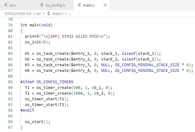

врътнах си един ARM КуРтекс M0/4 ( STM32 ) RTOS ( силно казано :D ) за малко рам (стек) MCU-та
споделен мулти-таскинг ... yield() - излиза ... и "софт" таймери
добавих и events & semaphore/mutex ( естествено не съм ги пробвал още )
иии бачка с ламбички - 8 такса .... не съм пробвал как се държи в ISR
Чет Юни 22, 2023 6:14 pm
Мнения: 4597
Мнение Re: RTOS
TheWizard написа:
Ако си го опън сорснал би ми било интересно да му хвърля едно око. Преди десетина години се бях заиграл да пиша и аз ама ми се промениха приоритетите и така и си остана почти на ниво идея. Бях понаправил само скедулер - на арм32 контекста се сменяше само с 2-3 инструкции. Цедях всеки байт и от кода и от рама.
Пет Юни 23, 2023 1:27 am
Мнения: 6152
Мнение Re: RTOS
ще го "пооправя" и ще го кача ( дай x@y щи пратя копие )
шедулера е подобен на ФриРтос подобните
няма приоритети, всичкото таск - споделен, през SVC сменя задачата, ( така го мислих - за малки джаджи )
всъщност има един, ако се използват софт таймери, таска на таймерите прекъсва задачите
по принцип, систика може да ги прекъсва (PREEMPTION), но за сега съм го спрял, да си изясня целите
os.jpg [ 39.37 KiB | Прегледано 8934 пъти ]
Пет Юни 23, 2023 6:37 am
Мнения: 6152
Мнение Re: RTOS
ОС-а е в папка ЛИБ
https://github.com/Wiz-IO/wizio-stm/tre ... M32F303-OS
