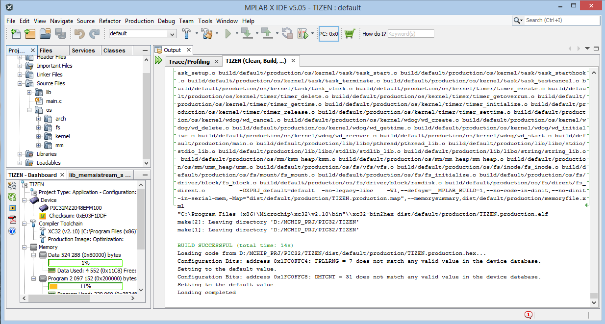

-mnewlib-libc го прие, но остана "бъга" с многото файлове - всяка функция от libc е файл
компилира всичко(либ, кернел, mm, малко fs) и линкера умира..... заебавам го за сега

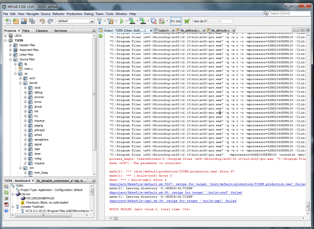

проблема e в windows-а
Windows 32K limitation CMD.EXE...
(може да сплитна std-тата в един файл, га имам време...)
libc минава с една "грешки"

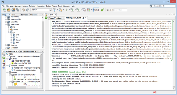

няма начин да не мога да го излъжа :)

7, 8 и 10 е все едно и също - cmd.exe limit 32k
а LINdows неща...
