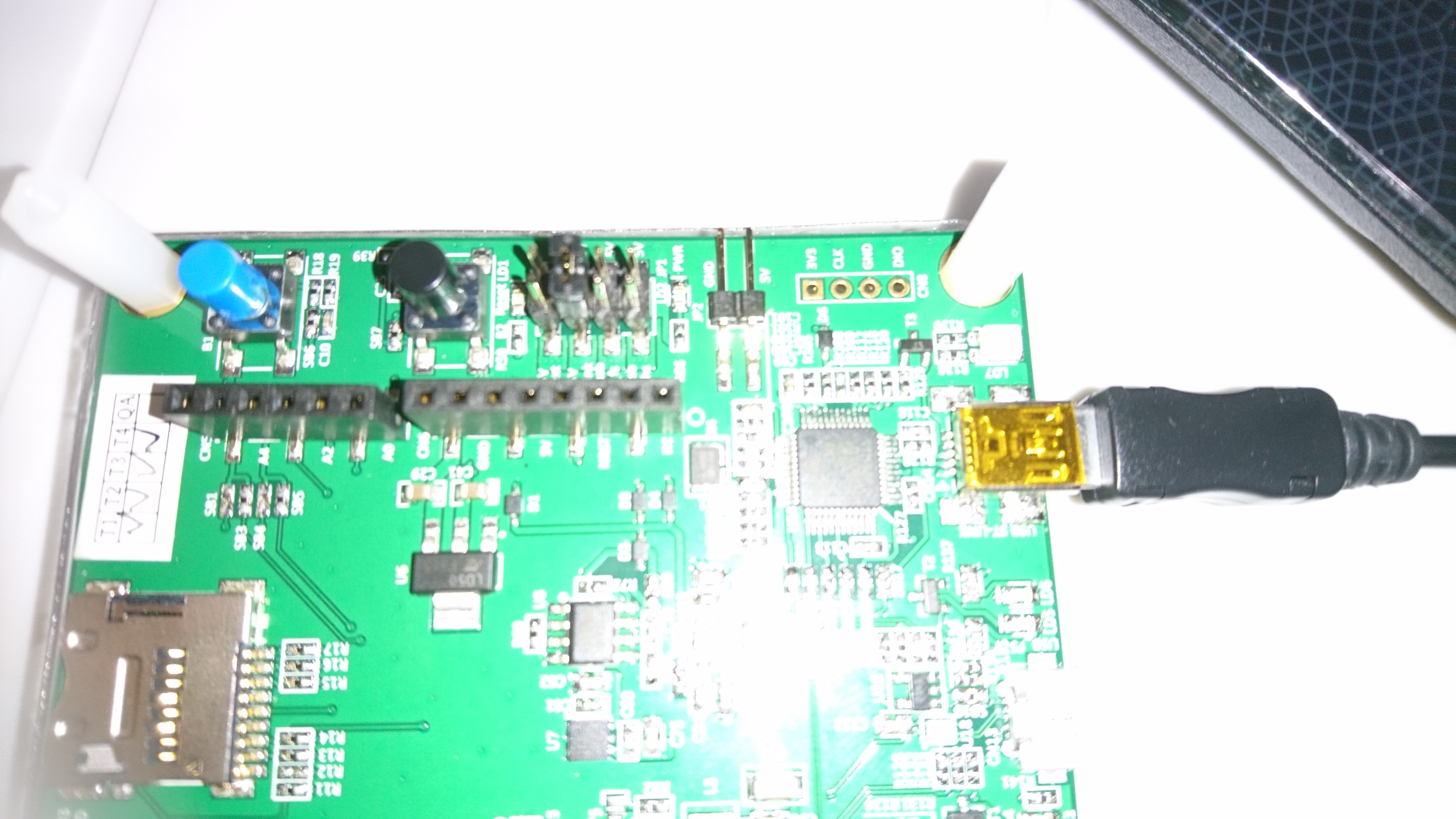

Нестава неми тръгва и с това usb джъмпера и него съм го сложил където трябва не тръгва гадината.Нещо кабела да не става или да ми трябва някой driver.

Да не бодеш в грешната дупка :oops: ?
Отдолу на платката има микро-усб, но то е за да си връзваш разни неща (клавиатура, флашка, ...) към F7-цата. Отгоре има мини-усб (по-спомен) и той е за връзка на дебъгера с пц-то. Т.е. трябва ти него да закачиш. Той е близо до дебъгерския чип, които трябва да е stm32f1xx - по-малък на габарит от F7-цата.
Пусни една снимка на постановката при теб да видим как са джъмперите и къде го навираш...

Ето но мисля че всичко е аккато трябва но не тръгва.
Коментар на файл: Ето
DSC_0069.JPG [ 1.88 MiB | Прегледано 4668 пъти ]

Е ти пък баш на най-сложния борд си се метнал. Демото което си идва с него тръгва от раз когато боднеш усб кабела в буксата "st-link" (тая дето си снимал). Джъмпера ти е на правилното място. Ако на екрана няма демо и нищо не светва по платката - можеш да метнеш кабела в кофата.
