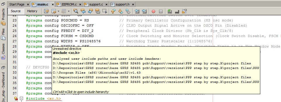

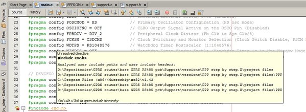

Изобщо не стигам до компилация! Да опитам да обясня пак:
Правя си проект. Създавам си нов main.c, като го поставям в директорията на проекта! Всичко работи - без проблем си инклудвам всякакви стандартни хедър-и - xc.h, string.h, бла бла бла. При това положение всичко е 6.
Правян нов проект. Вътре в проекта създавам папка - пр. project files. Инклудвам тази директори в gcc opitimization раздела и си правя main.c като го поставя във въпросната папка project files. Този път обаче, когато опитам да напиша #include <xc.h>, компилаторът ми казва, че не може да намери въпросния файл. И за всички стандартни хедър-и е така. Все едно няма връзка с папките с тези файлове в директорията на самия компилатор. Аз им казвам библиотека. Както решите, така ги наричайте. Не говорим за компилация! Когато извадя main.c от project files, всичко е 6. Имаме връзка, а вътре в папката мога да си слагам други файлове, за които вече не прави проблем с откриването на хедър-ите. Както отбелязах, при XC8 и XC16 такъв проблем няма! Или има някаква настройка, за която не знам, или е някаква бъгава работа като предната...
ПП:Миро, какъв лог да ти покажа?!
bug again.jpg [ 139.39 KiB | Прегледано 4281 пъти ]
Интересното е, че дава, че търси в директорията на компилатора! Обаче защо не го намира....

нямам си на идея що - хем вижда хем не вижда <std>, неправилна инсталация...
tools->options->embedded виж кви са пътищата
незнам - ресетни му настройките за проекта или го преинсталирай
не ми се е случвало тва... последното, което преживях е да липсва код и да си мълчи - ни варнинг ни еррор :) ресетнах настройките на С, линкер минкер и ми докладва - абе тук не намирал еди кво си.......
амa ако търсиш периферия(PLIB) за 32 - няма библиотеки - не били готови за последните версии
Вто Юни 06, 2017 10:14 pm
Мнения: 363
Местоположение: Varna
Мнение Re: Ядове с MPLAB X
Пробвай все пак да го компилираш това. При мен на моменти така си свети почти всичко дефинирано в стандартните .h, но се компилира нормално. Оказа се, че е проблем на средата, не на компилатора. Лекувам го с чистене на кеша.
Ето тук го бях прочел.
https://stackoverflow.com/questions/14913243/netbeans-7-2-shows-unable-to-resolve-identifier-although-build-is-successful
Вто Юни 06, 2017 11:40 pm
+1, това е анализатора на IDE-то и е често срещано заболяване, особено в комбинация с GCC. Проблемът е, че GCC не е много удобен за код анализ и затова средите ползват други средства, съответно често има разминавания и проблеми.
