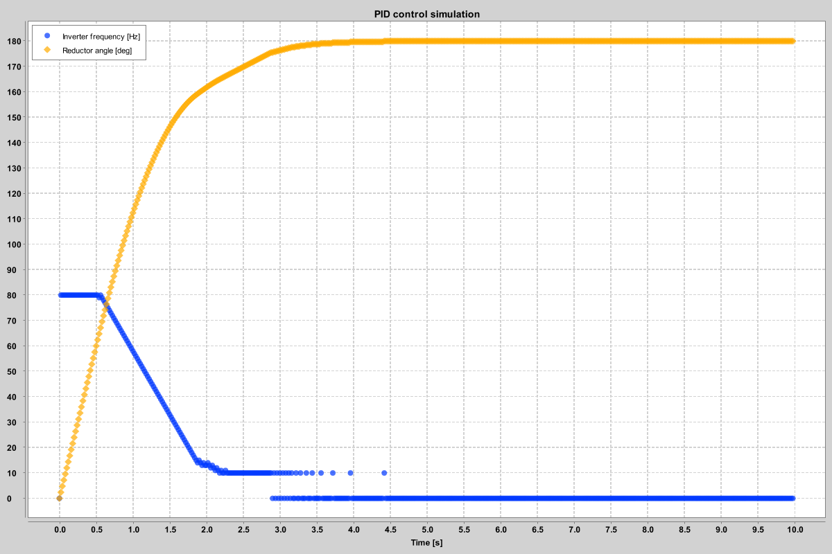

Ето една симулационна програмка написана за 30-ина минути и резултата от нея. Можеш да си поиграеш с параметрите, можеш да си сложиш втори ПИД контролер или пък ако искаш да заложиш тотално различен алгоритъм на управление. Много по-лесно ще е първо да се правят симулации и чак когато резултата ти харесва - тогава да се отиде към експерименти с истинските железа.

MiniPID от къде идва?
PIDControl.java:32: error: cannot find symbol
        MiniPID pid2 = new MiniPID(30, 16, 380);
  symbol:   class MiniPID
  location: class PIDControl
Сря Ное 30, 2016 11:08 pm
Мнения: 953
Мнение Re: Помощ за подбряване на алгоритъм
Като потърсиш в гугъл "MiniPID-Java" - първия резултат е соурса в github

А за пида, ясно е какво е, ПИД-а ще му помогне да достигне по-бързо заданието в сравнение с нормален П но това става и с корекциите на тбалиците. Нещо което може аз да го разбирам грешно, но тук няма нещо което да се опитва да отклонява системата, доколкото разбирам винаги става въпрос за достигане на задание и оставане в тов аположение до следващото задание, а точно при такова достигане на заданието и ПИД-а и тов акоето той прави ще работят сходно. Ако имаше нещо което постоянно се опитва да го измести от заданието тогава ПИД-а ще блесне в цялата си красота, но в конкретният случай всичко опира до 3-та секунда ако гледаме симулацията по-горе.
