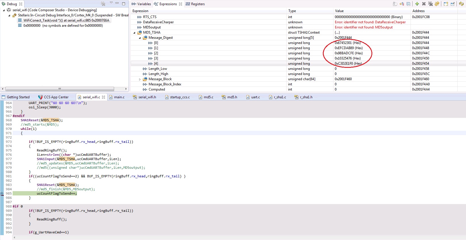

Здравей отново, с библиотечката която ми прати извадих някаква чек сума, но ми е трудно са се ориентирам в нея и по точно за крайният резултат в Message_Digest[].
Сумата която гоня да получа в края е :
4FB165214119D183670F4810D3245953
Това ти е MD5 сумата, при SHA1 ще е друга. Пусни го през оня сайт на SHA1 алгоритъм и виж дали съвпадат.
Гарантирам, че това, което ти изпратих работи правилно.

Не не съвпадат SHA1 на текстът който пускам от РС терминалът е:
1ecb9e9311ebdb4d943e46e7d67295e291704286,
различно от това което е на скрииншота по-горе.
