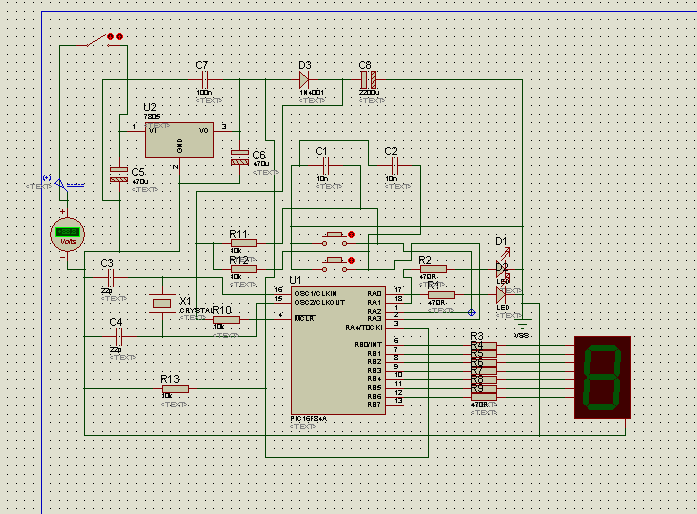

Така по-добре ли е:
//car alarm add-on v.1.0
//by darkshy
#include "Display_utils.c"
#define LED PORTA.F0
#define LAMP PORTA.F1
#define BUT PORTA.F2
#define INTT PORTA.F3
#define UTS PORTA.F4
unsigned char data;
unsigned char tmp;
void main(){
     INTCON=0;
     PORTA=0;
     PORTB=0;
     TRISA=0b00011100;
     TRISB=0;
     data=eeprom_read(0x00);
     for(;;){
      if(UTS==0){
       tmp=eeprom_read(0x00);
       if(data!=tmp){
        eeprom_write(0x00,data);
       asm sleep;
      PORTB=mask(data);
      if(BUT==0){
       delay_ms(150);
       if(BUT==0)
        continue;
       LED=0;
       data=0;
      if(INTT==0){
       delay_ms(150);
       if(INTT==0)
        continue;
       LED=1;
       if(data==9){
        for(;;){
         if(BUT==0){
          delay_ms(150);
          if(BUT!=0)
           continue;
       if(data<9){
        data++;
       PORTB=mask(data);
       LAMP=1;
       delay_ms(30000);
       LAMP=0;
test.PNG [ 23.48 KiB | Прегледано 1590 пъти ]

Не. Представи си, че и баща ти иска да му охраняваш колата. Какво ще стане с неговата кола, докато лампата на колата на майка ти свети?

Е то това е направено само за 1 кола :)
Въпроса ми беше от страната на еепрома дали съм го направил както трябва :)
