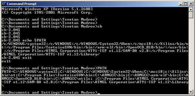

уфф....
Значи влез в SH, ама гледай да е същото SH дето се ползва от make, т.е. C:\ARMGCC\utils\sh.exe
ще ти изкара някакъв промпт и там може да праскаш команди....
Първо дай:
>echo $PATH
ЗАБЕЛЕЖКА: тва ти е лайнукски шелл и малки/големи букви има значение.... говоря и за команди и за имена на файлове и всичко.... И това важи и за модулите и за сорс-файловете, абе навсякъде!
това което ще ти изведе като PATH е малко различно от формата на бозата - ще видиш файловете са разделени с двуеточие и т.н. Виж огледай дали това съвпада долу-горе с пътищата на бозата ти. Или някъде не е парснало нещо правилно....
После може да провериш къде ти намериа командите... Най-лесното за което се сещам е примерно:
>hash arm-elf-gcc
>hash
Това при първото извиквани ще ти хешира пътя към командата, а хаш без параметри ще ти покаже хаширанията, т.е. ще видиш къде намира командите. Провери дали се изпълняват от същите директории дето си мислиш.... Да не би случайно да имаш част от командите някъде в друга директория и само тя да е в пътя...
Това че си инсталирал CYGWIN често прави мизерии, аз затова не ща да го ползвам...
Естествено трябва директорията с тулчейна да е в $PATH на SH-то... Може да пробваш да извикаш:
>arm-elf-objdump --version
>hash
Не се сещам за друго... бахти проблема да не може да намери туловете :evil:

Вто Мар 24, 2009 2:03 am
miro_atc написа:
Първо дай:
>echo $PATH
Бинго. Пътя на sh е съвсем различен от този на бозата, както се вижда от картинката. Въпроса е къде се сетва пътя на sh, защото аз не успях да намеря къде да го сторя.

Ей намерих го проблема. Всъщност не намерих проблема, предполагам че се дължи на някаква глупост при компилацията на "sh". Но поне намерих как се лекува.
Значи проблема е че като се стартира sh той взима PATH на бозата и се преконвертира до неговия си формат. При тази операция обаче решава да се прави на умен и ако има директори които са в едно дърво с неговата си директория (на sh-a), по неизвестни причини премахва абсолютния път и го заменя с относителен.
Например на мен toolchain-а ми е в c:\armgcc. Вътре си имам \bin и \arm-elf директории където са ми самите тулове (gcc и пр.). Имам и директория \utils където са маке инструментите. Що съм я сложил там - ами щото make ползвам само за това. В пътя на бозата имам c:\armgcc\bin;c:\armgcc\arm-elf;c:\armgcc\utils. А като тръгне това говедо, си прави неговия път да е: \bin:\arm-elf:\utils. Т.е всичко е релативно спрямо c:\armgcc.
То всичко това добре, ама после с тия реалтивни пътища глупака не може да се оправи (ако и той да си ги е правил). Като изнесох \utils (т.е. негоавата директория) извън c:\armgcc и се оправи. Сега неговия път няма релативни пътища вътре.
Дивотия. И после питайте що хората не обичат GNU. Цяла сутрин за нещо тъпо и елементарно. И можеш ли да прочетеш някъде що се получава така. Не. Щото някой е компилирал накриво.
