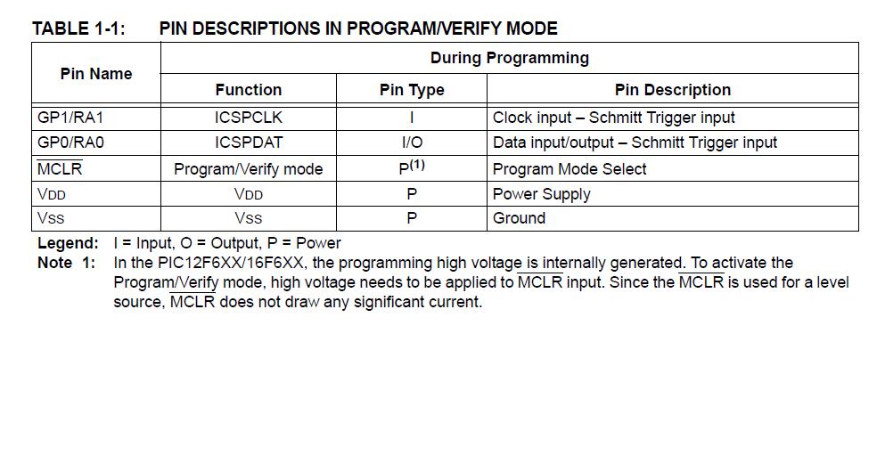

Всички пикове се програмират по 5 крачете (в някой случай може и 6).
Ето и пълното хардуерно и софтуерно описание на програмирането на този процесор.
http://ww1.microchip.com/downloads/en/DeviceDoc/41204H.pdf
А след като има заредена програма в него, тя може да си говори с външния свят и по една жица и маса.
pic_program_pin.JPG [ 76.35 KiB | Прегледано 1136 пъти ]

Да разбирам ли, че не мога да го програмирам, без да сваля чипа от платката?
Сря Юли 04, 2012 8:22 pm
Регистриран на: Чет Окт 06, 2005 2:06 pm
Мнения: 194
Местоположение: Sofia
Мнение Re: Помощ !!! -> 12F683
Може и да можеш, стига да имаш достъп до 5-те крачета и нещо да не ги товари много или окъсява. Думичката е ICSP (In-Circuit Serial Programming):
http://ww1.microchip.com/downloads/en/devicedoc/30277d.pdf
В производство обикновено така се прави - програмират се на платката, но тя трябва да е проектирана подходящо, да са изведени пиновете и да няма голям товар.
