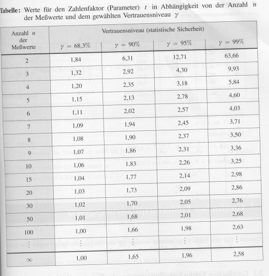

HCL написа:
Тони и на мен това с индексите ми беше пьрвата идея, която ми мина през главата. Но сега като се поразрових в записките ми по математика имам друго предложение.
Използваш т.н. "интервал на доверие" за да определиш, кои са стойностите, които ти пречат.
Алгоритьмьт е следния:
Нека предположим, че си провел 10 измервания и резултатите изглеждат така:
N
1. 200
2. 210
3. 280
4. 250
5. 800
6. 600
7. 100
8. 280
9. 190
10. 230
Ако ги представиш графично ще видиш, че 3 от тях излизат от облака на често срещаните стойности. Т.е. при средно аритметичо ти бьркат много работа.
Какво правиш:
1. Изчисляваш средно аритметично.
X_=314, очевидно повече от очакваното.
2. Изчисляваш стандартното отклонение s по формулата
s = ( SUMfromi=1toN[(Xi-X_)^2] / N-1 )^0.5
s = 215.1
Кьдето N е броят на проведените измервания.
3. Изчисляваш несигурността на измерването
delta = t * s / N^0.5
Кьдето t е фактор от Статистиката и отговаря на статическата сигурност. Таблицата трябва да я има вьв всеки учебник по Статистика. При 95% и 10 измервания имаме фактор 2.26
Следователно
delta = 2.26 * 215.1 / 10^0.5 = 153.72
4. Получаваш за разстоянието 314 +/- 153.7 = max 467.7, min 160.3
Сега изрязваш всички стойности извьн диапазона [160.3, 467.7] и остават
1. 200
2. 210
3. 280
4. 250
5.
6.
7.
8. 280
9. 190
10. 230
Вече нещата изглеждат далеч по-добре. Новото средно аритметично ще е 234.3 Което пасва идеално в облака от често срещани стойности.
Ако поекспериметираш малко сьс статистическата сигурност, ще видиш, че при 90% имаш фактор t=1.86 и стеснен диапазон. :)

Мнения: 3854
Прикачам таблицата.
"Anzahl n der Messwerte" означава "брой на измерванията", а "Vertrauensniveau (statische Sicherheit)" е "статистическа сигурност".
