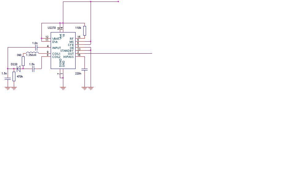

При пробите ми днес станових че U2270 работи добре при тази схема , когато няма карта на изхода е без сигнал , когато доближиш карта и от 10 см почва да подава доста приличен сигнал .
Провери дали нещо не получаваш грешки при четене още преди контролера !
Ако искаш да си сигурен че не греши програмата ти някъде , изведи си на някои извод на контролера кратък импулс когато четеш , и си направи експеримента да вкараш в компа кода и този импулс ,на звуковата карта на единия канал вкарваш импулса а на другия кода, и ще се види грешката с просто око, за такива неща много добре става colledit :D :lol:

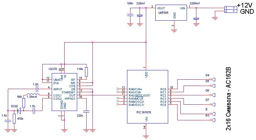

Аха, аз днес пробвах един пример от някъде ми припадна и доста добре се държеше .
Схемата е с чип U2270 и pic16F676 като съм сложил на единия порт дисплей да гледам кода в HEX формат и доста стабилно го прочита и си стой един и същ :)

Това с делителя е хитро но как да се синхронизира след като се раздели 125KHz на 64 - от кога да започва да дели?

Принципно всички карти се оказа че за CLOCK позват честотата идваща от приемника и така синхронизират излъчения код.
Ето ти пример:
Закачаш например делителя 4040 входа му директно на извод 8 на 2270 ,ресета го вкарваш на някой извод на контролера,извода който се пада /64 , го вкарваш на извода за прекъсване на контролера .
Нагласяваш си TMR2 да речем да ти влиза в прекъсване на всяка секунда , и когато прекъсне вдигаш една променлива, като в основния цикъл на програмата слушаш тази променлива , и ако е вдигната следиш кога преминава кода от 0 към едно да речем , тогава ресетваш 4040 спираш прекъсването на TMR2 и започваш да следиш всяко прекъсване идващо от изхода на 4040 ,за да не слагаш инвертор отвън направи го да прекъсва от 1 към 0, закъсняваш например с 20мкс и резултата (BITCode) го тикаш в 8 байта чрез ротация по следния начин.
bcf STATUS, C
BTFSC BITCode
bsf STATUS, C
rlf Code0
rlf Code1
rlf Code2
rlf Code3
rlf Code4
rlf Code5
rlf Code6
rlf Code7
DECFSZ CounterBitCode, F
GOTO BackCheckCode.
Като прочетеш 64 бита спираш цикъла но имай на предвид че таймера го спираш докато четеш да не ресетва 4040.

Ако фронта на DATA е в края на 512us а не посредата ( на 256 ), то тогава няма ли да се измести цялата синхронизация с 256us и да се получат некоректно прочетени данни
