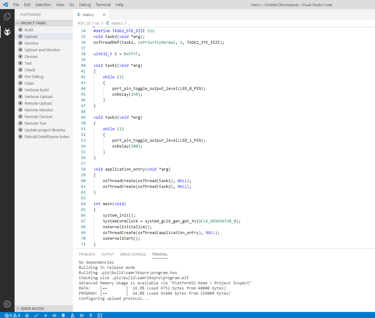

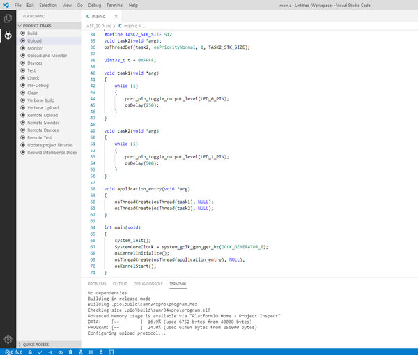

BTW: размигах TencentOS със SAMR34 @48MHz ( m0+ )
10cent.jpg [ 321.4 KiB | Прегледано 17877 пъти ]
