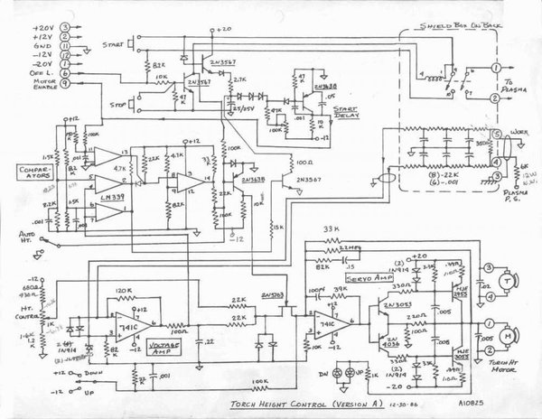

Другият вариант е анлаогова схема:
ftp://machsupport.com/Docs/Mach2Mill_6.11.pdf , стр 150
или
от тая тема
http://www.cnczone.com/forums/general-c ... rol-3.html
THC Ckt.jpg [ 111.86 KiB | Прегледано 4599 пъти ]
Пет Фев 19, 2016 1:50 pm

Мнение Re: Имам нужда от помощ за Ардуино
Адаш благодаря ти имам ги тия схеми.По повод линка с Ардуино ,не съм пробвал просто защото, наистина не е ясно как точно се държи и какво точно се прави в Mach3, защото автора твърди че там е ударил греда.Виждаш в шилда колко елементарни грешки е допускал и колко поправки,така че едвали и той работи много добре.Освен това не мога да кажа че съм на ти със схемотехниката че да си го дооправям сам.
