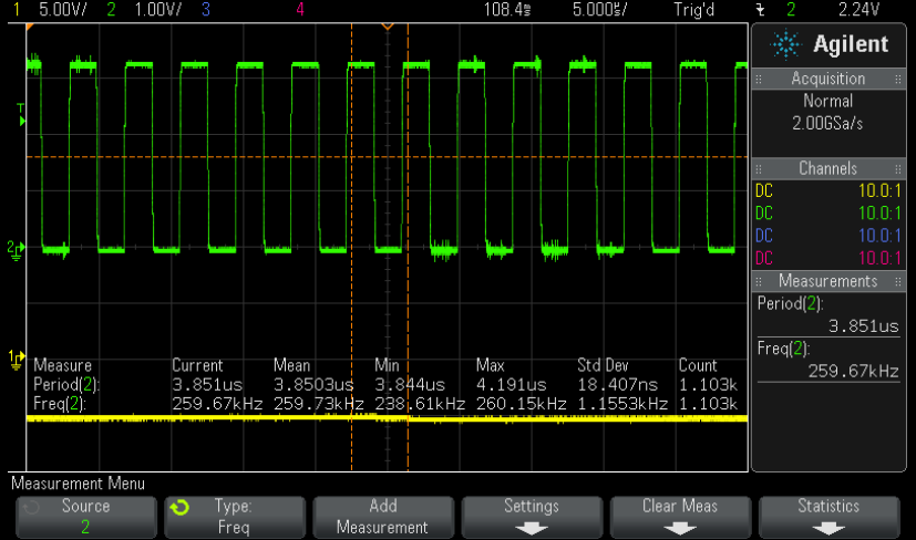

Как го мериш това? Много тромаво ми се вижда... затова проверих при мен с два таска, единия с нисък приоритет само праща сигнали, а другия отгоре чака сигнал и клати пин...
tsk_switch.png [ 88.42 KiB | Прегледано 2763 пъти ]
тва е F2 на 120MHz и за един период има 2 свича, демек средно около 1.9us на свитч + сигнализациите му...
