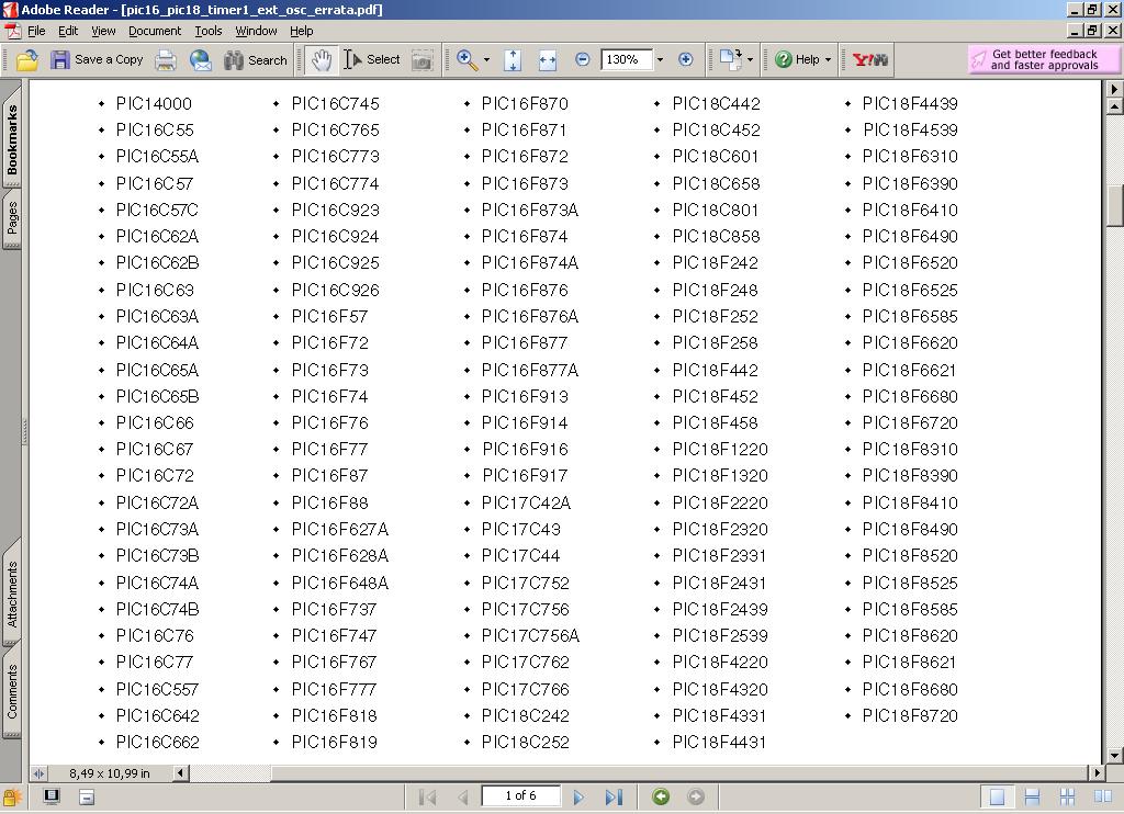

prescaler нямам, т.е. има си но е 1:1. Проблема е че искам да използвам sleep режима на процесора, като на TMR1 да ми са навързани часовник реално време + динамично управление на LCD 4-ри разредна индикация. Правя си TMR1 за прекъсване на 7.8125ms, което за електрода Back Plane на LCD-то си е честота 64 Hz ( две прекъсвания правят един период за LCD-то ), след което със брояч си отчитам 1 секунда. И аз си мислех, че проблем няма да има, тъй като след прекъсването на TMR1 имам точно 7.8125ms преди да му презаредя TMR1H. Но проблем има, защото от MicroChip казват, че след възникване на прекъсването от TMR1, а то възниквало на предния фронт на сигнала от 32.768 kHz, трябвало още преди да дойде следващото високо ниво на сигнала 32.768 kHz да бъде презареден TMR1, независимо дали ще пипаш само TMR1H или и TMR1L. Ако презаредиш TMR1 след този импулс, TMR1L си променял съдържането, като пропускал импулси от 32.768kHz, което си е точно изоставянето на часовника, за справка документ http://ww1.microchip.com/downloads/en/D ... 80233a.pdf ,страница 2.
При положние, че работя с основна тактова честота от 2.45MHz, или една инструкция ми е 1.632 us, а трябва най-късно до следващия високо плато на импулса от 32.768kHz да презаредя TMR1, е ясно, че дори да нямам други прекъсвания, пак няма да смогна, защото имам и няколко инструкции, с които се запазва стека, прави се проверка откъде е прекъсването и т.н.
Като вдигна основната честота над 4MHz и нямам други прекъсвания, проблем няма, работи си точно,защото имам време да реагирам. Само че на мен не ми трябва по-висока честата, поради съображения за консумация ( процесора се храни от батерия ). Реших да използвам възможността за приоритетите в прекъсванията, обаче се оказа, че и там има проблеми ( препълване на стека ! ) . После реших да използвам сигнала от TMR1 като основен, което е една възможност на PIC18F252, обаче и там има бъг, при който бъг вместо да ми падне консумацията, тя се увеличи. Въобще къде пипна по тоя процесор все нещо изниква.
Проблема засяга следните процесори: ( тъй като PDF документа е заключен и не мога да направя Copy/Paste списъка е в jpg формат )
pic16_pic18_tmr1_ext_clk_errata.jpg [ 156.81 KiB | Прегледано 3733 пъти ]
