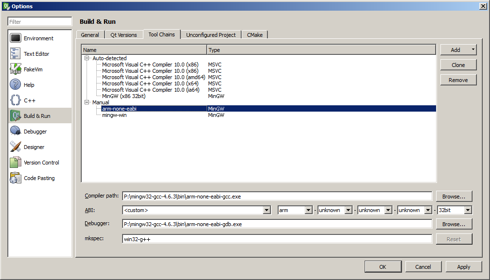

Имам въпрос към колегата loser може ли по подробно да обясни как се настройва qt creator да
да компилира и дебъгва проект за stm32.
първо, трябва да се инсталира qt creator, най-лесно е да се изтегли компилирана версия от сайта на nokia; след това - ако няма инсталиран инструментариум arm-none-eabi - трябва и той да се инсталира - това колегите да кажат откъде е най-добре се тегли компилирано, като че ли yagarto вече не се поддържа, но все още трябва да върши работа, не съм ползвал последните неща на codesourcery откакто mentor ги купиха, в linaro също има компилирани версии за windows; от около 3 години ползвам домашно компилиран arm-none-eabi пакет (към момента с gcc 4.6.3 и gdb 7.4), сигурно не е идеален, на мен върши работа
като се инсталират qt creator и arm-none-eabi пакетите, в qt creator, меню Tools->Options->Build & Run->Toolchains се добавя инструментариум arm-none-eabi - задава се архитектурата и местоположението на дебъгера (gdb); пример:
arm-toolchain-settings.png [ 45.3 KiB | Прегледано 633 пъти ]
пътят към arm-none-eabi изпълнимите файлове трябва да бъде добавен в променливата на обкръжението PATH

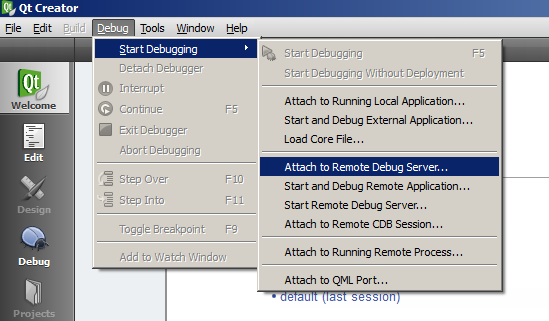

трябва да имаш дебъг сонда, която се поддържа от някакъв gdb сървър; комбинацията ftdi базирана сонда (olimex продават такива) - openocd е популярна, но лично аз си скъсах нервите; колегата TheHungry тук продава отлични j-link сонди, те имат gdb сървър, но съм ги пробвал само с keil и iar в службата, вкъщи не съм пробвал - аз се снабдих наскоро с такава сонда и нямах време досега да я пробвам с qt creator у дома, но би трябвало да става; преди да почнеш да дебъгваш в qt creator - пускаш си платката, връзваш сондата, програмираш си платката и пускаш gdb сървъра за сондата; след това пускаш qt creator - избираш меню Debug->Start Debugging->Attach To Remote Debug Server:
debug-menu.png [ 35.43 KiB | Прегледано 633 пъти ]

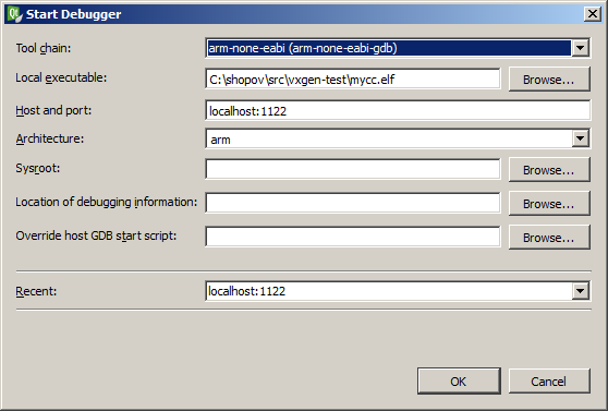

след това попълваш настройките според конкретния gdb сървър, който ползваш:
debugger-settings.png [ 14.91 KiB | Прегледано 633 пъти ]

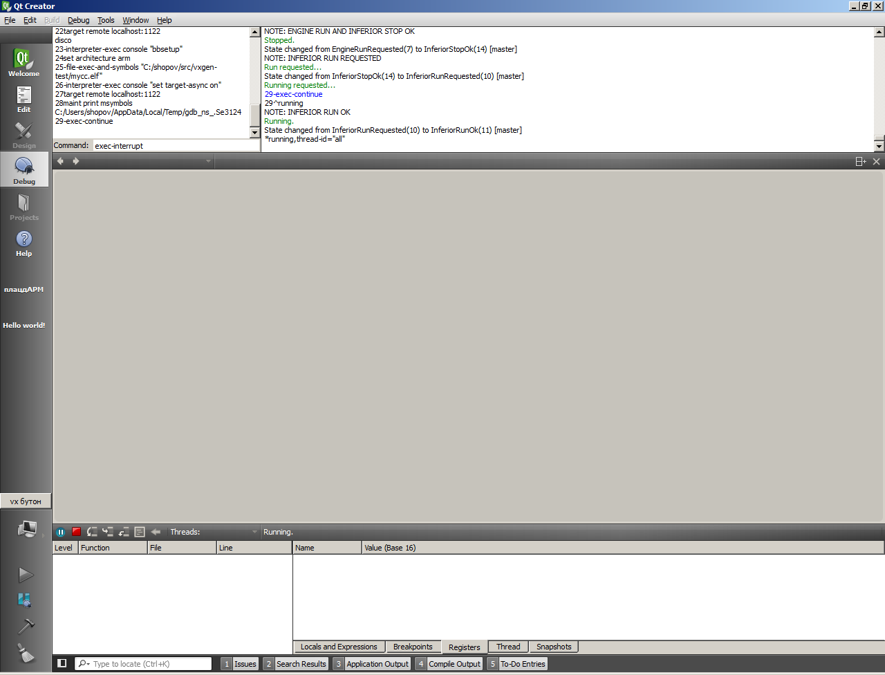

като натиснеш ОК, следват следните прозорци:
debugger-warning.png [ 9.89 KiB | Прегледано 633 пъти ]
debugger-just-launched.png [ 95.75 KiB | Прегледано 633 пъти ]

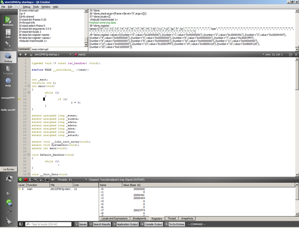

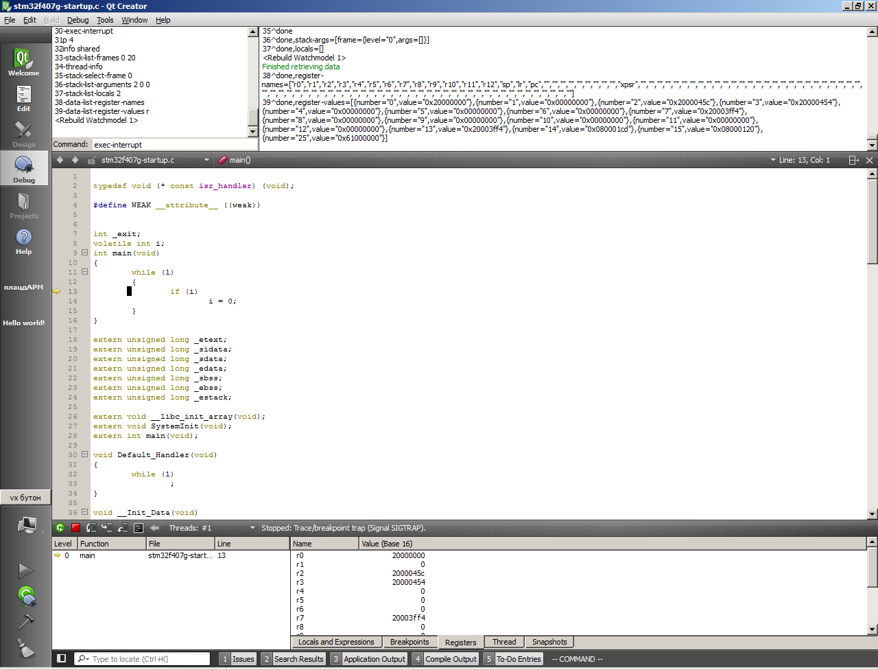

натискаш бутона за пауза - и си дебъгваш:
debugger-main.png [ 134.66 KiB | Прегледано 633 пъти ]
