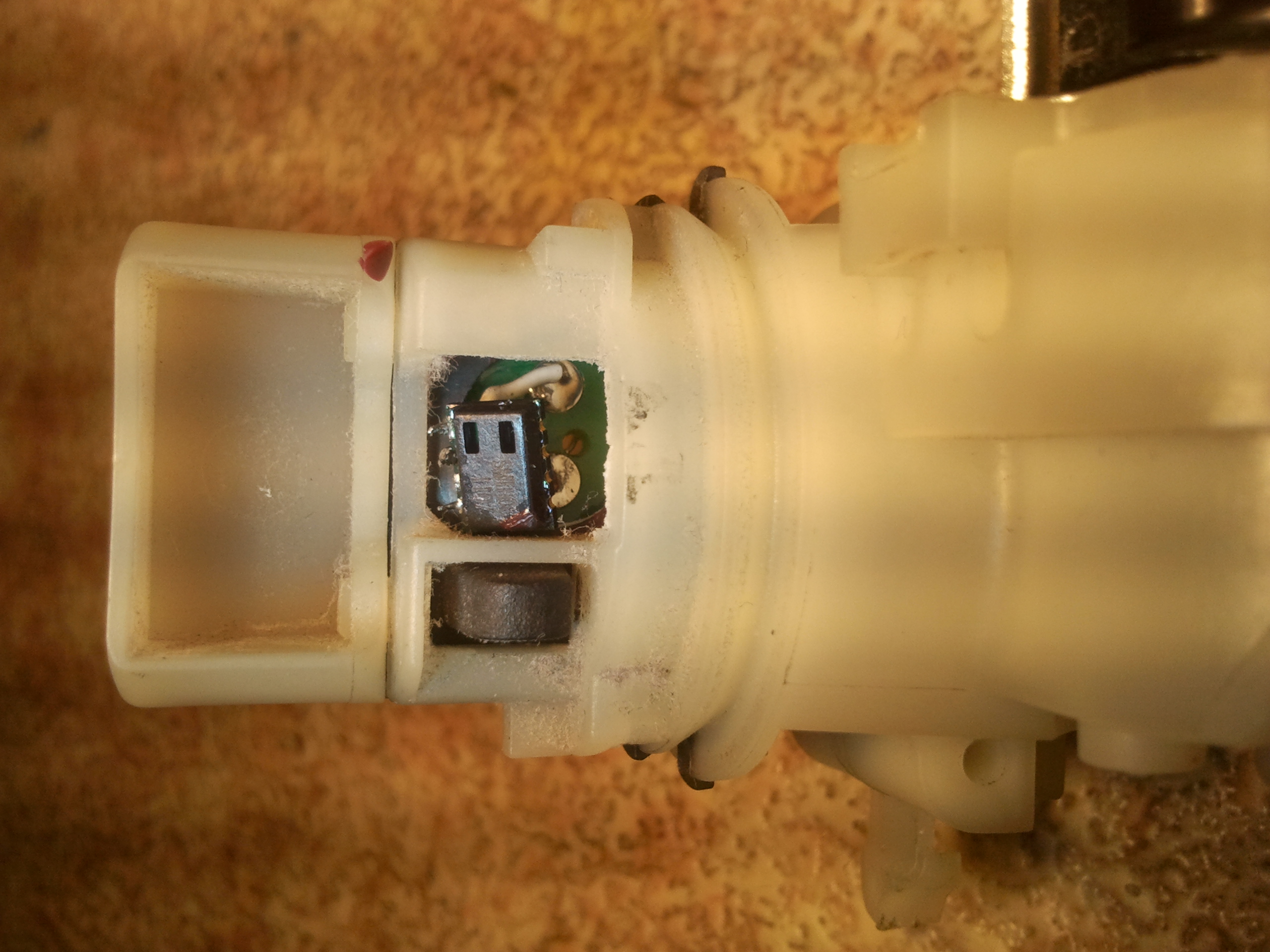

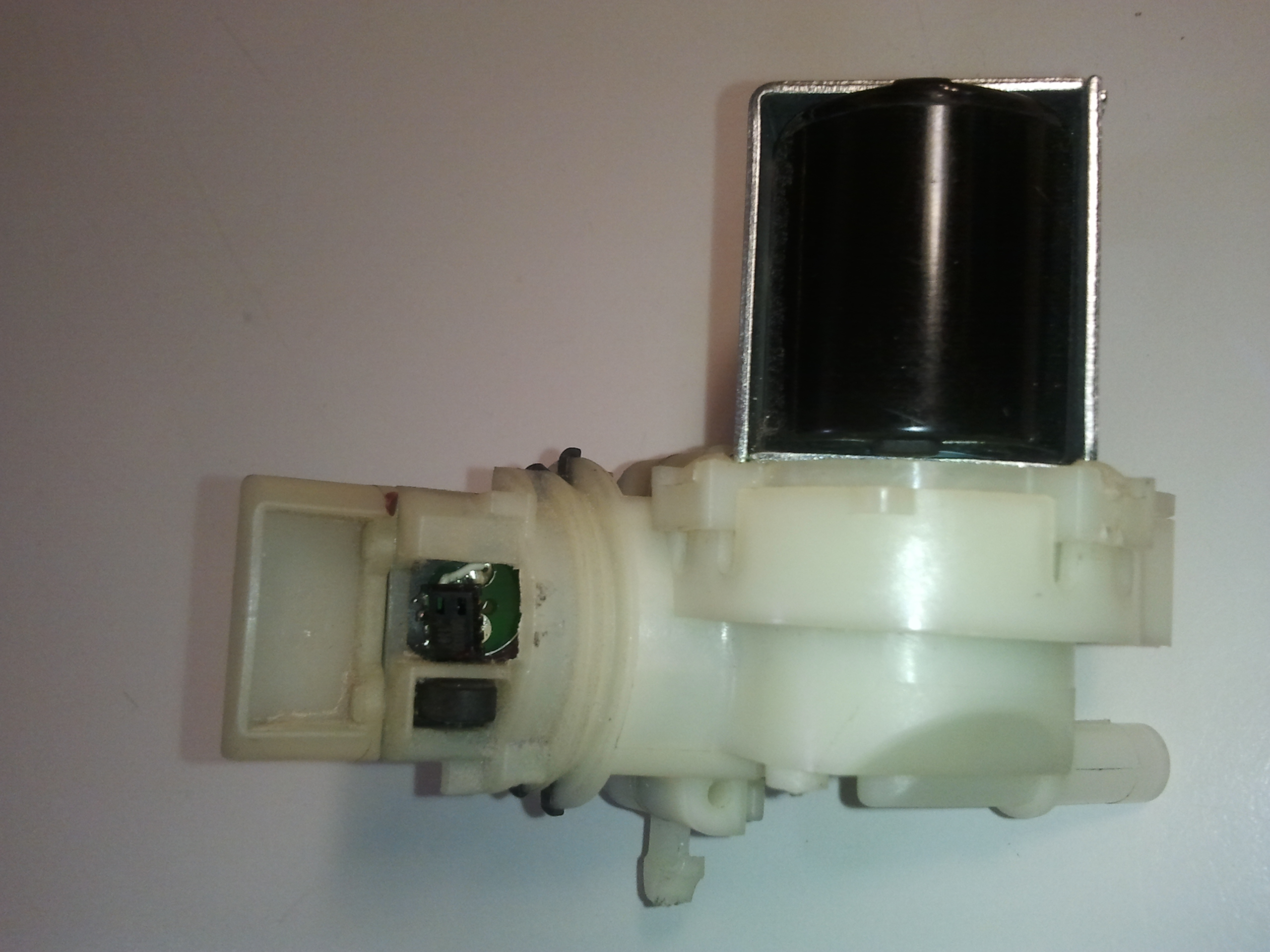

Ето как съм го скрил във вентила - втора и трета снимка - /това е мястото на повредения оригинален аналогов капацитивен датчик HS1101 от първа снимка/. Евентуално някаква мрежичка пред него ще сложа или ще ползвам капачето на оригиналния датчик.

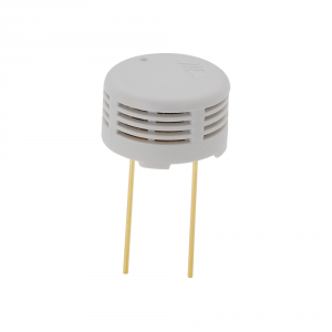

Забележка: Който ще ползва такъв датчик - SMTHS08I да внимава със странично изведените изводи - позлатени полуотвори - защото са суперкрехки и със съвсем леко усилие изскачат навън и се късат от платката
HS1101.png [ 22.85 KiB | Прегледано 4489 пъти ]
