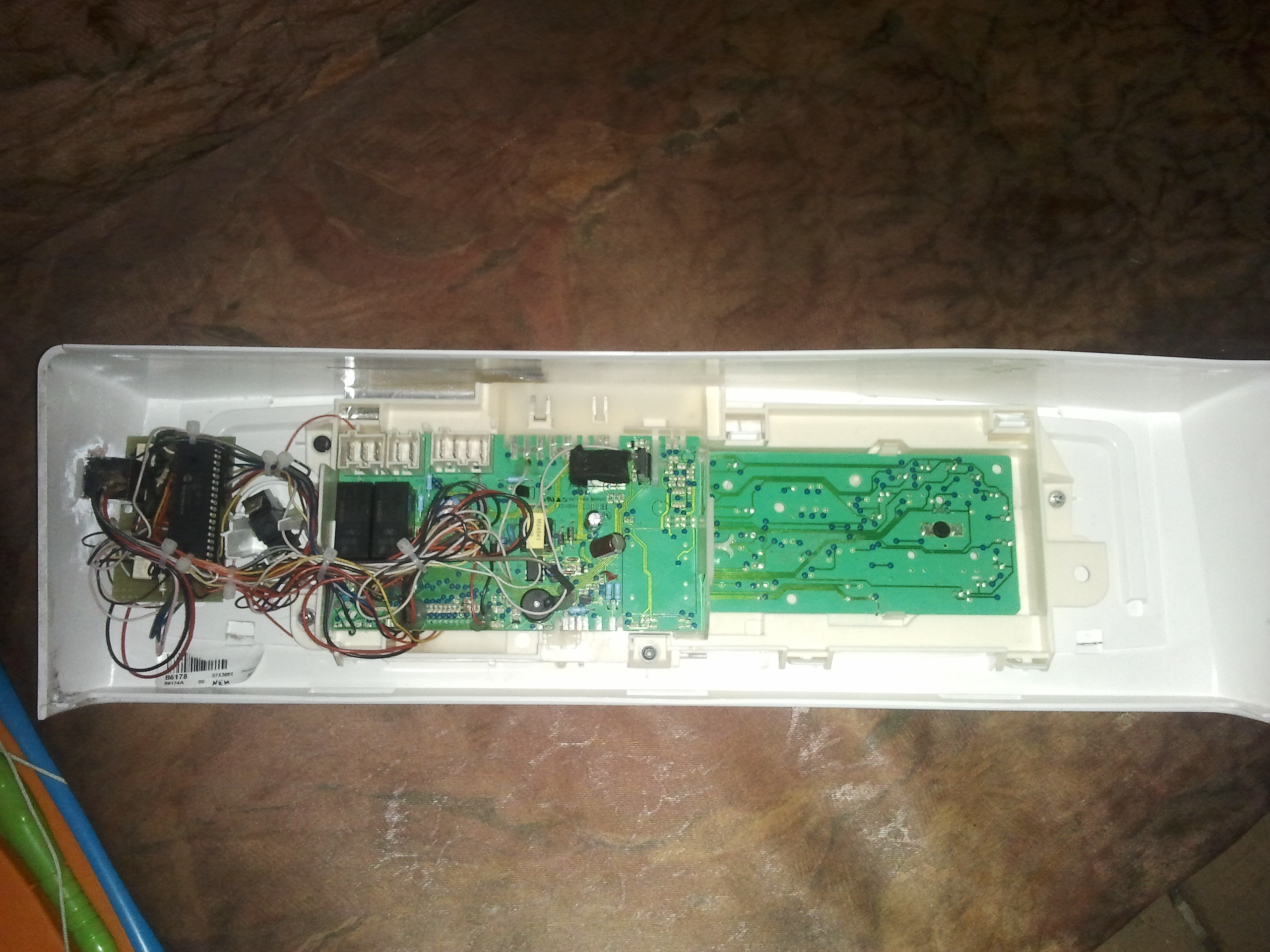

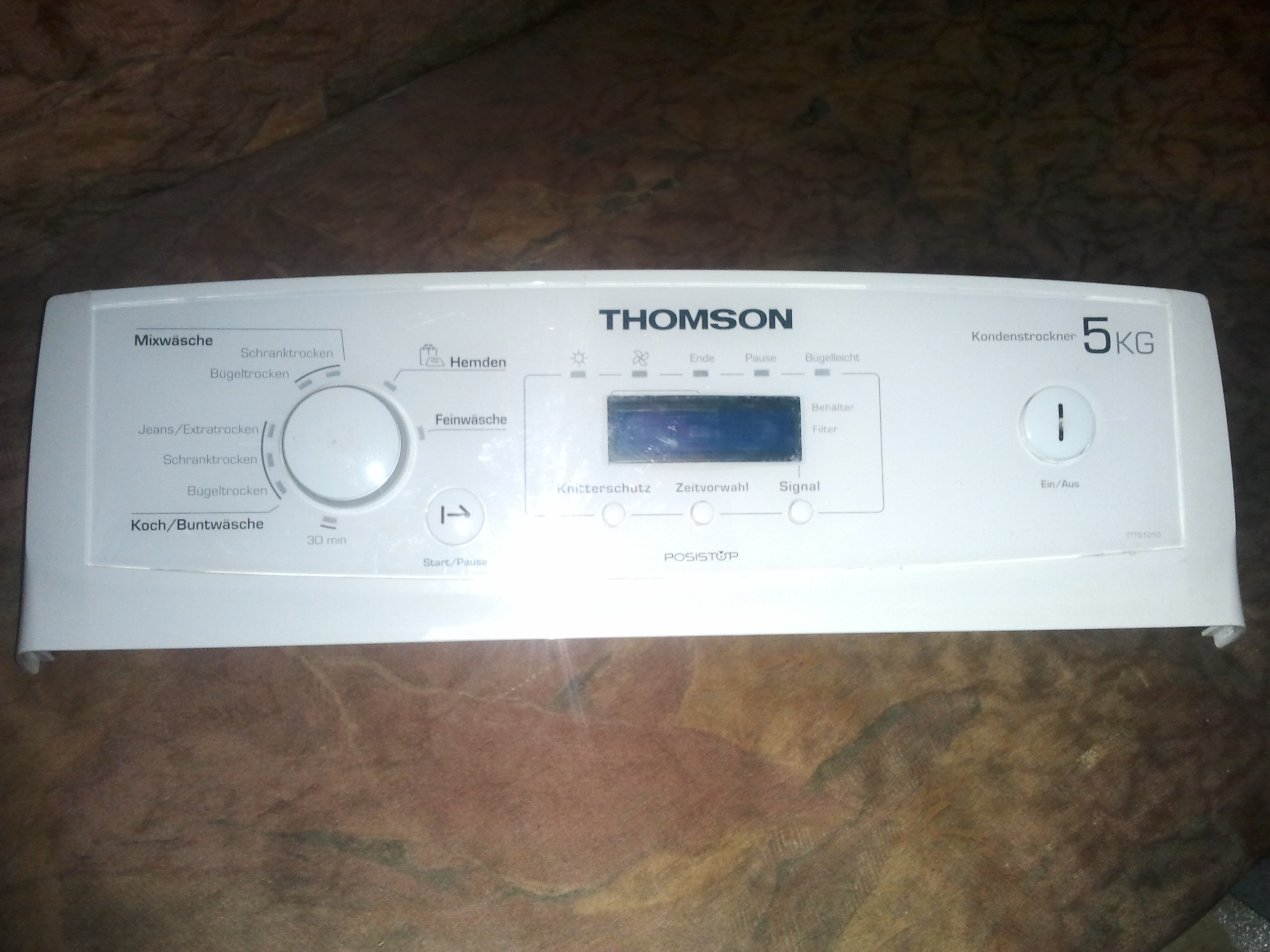

Добавям снимки на доработката на челния панел
Снимки0232[1].jpg [ 1.27 MiB | Прегледано 4062 пъти ]
Снимки0231[1].jpg [ 1.29 MiB | Прегледано 4062 пъти ]

Един въпрос към отбора на знаещите: Новият контролер 18F45K22, при работа на сушилнята се ресетва от време на време, в различни моменти от програмата, като не съм забелязал конкретна причина за това - захранването е стабилно - 5 волта, хлабави клеми няма, всеки от консуматорите се включва с известно времезакъснение. Съмняват ме евентуални пикове по силовите кабели пренесени индуктивно към по-дългите проводници от старата платка до новия контролер. Ресетирането се получава понякога и от отваряне на люка на машината и при издърпване на съда с конденз, които се контролират директно от контролера чрез високоомен резистор от фаза - от 220 волта.
Някакви предположения?

Ей тука вече май отиваш в "хардуер". Причините може да са много. Вероятно сега ще намериш причината поради която оригиналния професор е фанал пътя. Обаче тука за да може да ти се помогне, трябват не фюзове на контролера а пълна схема на нещото - заедно с всичко силово/високоволтово. От към софтуер : Можеш да пробваш на вътрешен резет как ще се държи. Пробвай STVREN=off - ако се държи различно, значи ти е омазана програмата. Освен това протона не се слави с много добра система за запазване на работни променливи в прекъсване.
За най сигурно се прави така:

Ами най-вероятно имаш купища хардуерни проблеми. Показание 30000 няма как да имаш при положение, че АЦП-то е 10 битово - 0 до 1023. Има много софтуерни хватки за премахване на подобен род шумове, ама ти в случая имаш 10% шум - твърде много е, което говори за лош хардуер.

ОК. Хардуерът няма как да е омазан, тъй като ползвам оригиналната платка, от която взимам проводници за да навържа новия контролер - на снимката се вижда. Както казах и преди, хардуерно се съмнявам най-вече в неширмованите високоволтови проводници от датчици и консуматори, които може би хвърлят пикове в съседни такива. Затова смятам тях да ги "омотая" с фолио и да го вържа към "земя" на платката.

bobi534 написа:
Хардуерът няма как да е омазан...
Бъркаш, точно хардуера е омазан с всичките тия летящи кабели
Сря Окт 15, 2014 8:40 am
Мнение Re: Програматор за сушилня с PIC16f1937
Не е изключено да е комбинация от двете. В такава ситуация бих си направил изцяло нов хардуер - не е нищо особенно. Прави се платка със същата форма и функции и поне ще знам кое какво е...
И на мен така ми изглежда..
Ами, Cekins, не бих казал "нищо собено" - иска си доста време, ходене по платкаджийници, чакане и т.н. Правил съм и много по-сложни платки от тези, но в случая ми се струва, че не е особено необходимо. Може би трябваше да ползвам ширмовани кабели на силнотоковите вериги, което още не е късно и не е трудно..
