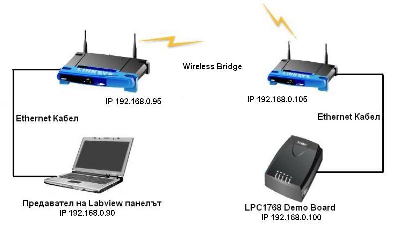

Здравейте, пиша ви във връзка с една консултация, която искам да направя. Възможно ли е да се направи Wireless bridge с два обикновени рутера, така както е показано на снимката по долу. Ако има нещо специално, като например видът на рутерите да са еднакви или да имат някакъв софтуер или модул за който човек да си отваря очите когато си купува такова нещо споменато в техническите им характеристики към цената, какво е то? Освен това при така направените настройки на IP-тата възможно ли е да се направи въпросната връзка, ако не какво трябва да се направи?
Освен това съм харесал един тип рутер:
http://mallbg.com/%D0%A0%D1%83%D1%82%D0 ... 21702.html
, ако взема два от този вид дали ще може да се направи подобна връзка (търся рутери за тази цел до 40лв.)?

Точно тоя дето си избрал няма да стане. Трябва ти поне TP-Link WR740N + DD-WRT

Трябва да стане и с тези. В WIRELESS настройките има възможност укажеш MAC адреси на АП-та работещи в бридж мод.
