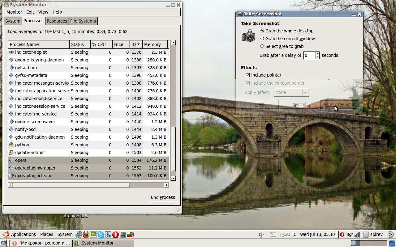

Относно QT и паметта - по принцип измерването на използваната памет от дадено приложение в Линукс е малко разтегливо понятие, главно заради ползването на споделени библиотеки. Ти тези стойности как точно ги измери?
Разтегливо, разтегливо, ама колко да е разтегливо :-) Е как с какво съм ги измерил, с рулетката разбира се :)
Има си монитор на ресурсите, разбира се там гледах кое приложение с колко памет се е налаполо.

За под $20 не виждам как ще се "търкаля" Linux с Qt приложения. Пък 128МБ ако струва $10, то половината от мечтаната цена е отишла само за памет, ами професор, платка, осцилатори, дисплей, печалба и т.н. ?? Т.е. отива се към решение за къде минимум $100. То не че ако не използваш Qt няма да отидеш пак къде стотака, но идеята ми беше, че Qt харчи значително повече ресурси, отколкото се предполага от него. Не че не го харесвам, напротив, Qt ми харесва, защото е много добре структуриран, кеф ти боза, кеф ти мак, кеф ти симбиан, без да пипам нищо, само с една прекомпилация и се подкарва от едната на другата система.
Коментар на файл: Opera с един единствен таб, www.mcu-bg.com
Screenshot.jpg [ 182.35 KiB | Прегледано 1684 пъти ]
