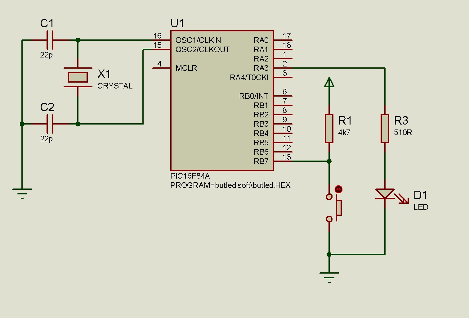

Момчета имам проблем .. наглед лесна задача ми отне 3 дни, за съжаление безуспешно :( Искам с едно копче да управлявам диод.
Кажете ми, моля ви, къде греша в програмата, явно е, че познанията ми по C са слаби.
Използвам CCS C compiler - evaluate version. ( прикачам и схемата - MCLR съм го свързал към високо ниво)

shema.jpg [ 127.08 KiB | Прегледано 1699 пъти ]

if(level==1){
output_toggle(RED_LED);
else{
delay_ms(500);
else{
output_low(RED_LED);
На един иф как си сложил два елсе, много интересно :P :evil: кое else ще се изпълни ако не се изпълни ифа според теб..
Пробвай нещо от рода на
while(1){
if  ( !input(PIN_B7)) {
output_high(RED_LED);
else{
Довечера ще направя едно видео титориалче за четене на бутони, е така за начинаещи.. :P :P

Регистриран на: Нед Юни 27, 2010 1:23 pm
Мнения: 25
traqn_savov написа:
if(level==1){
else{
delay_ms(500);
else{
while(1){
else{
:D отделни са . виж скобите : )

Регистриран на: Чет Окт 01, 2009 8:50 am
Мнения: 125
Местоположение: Varna
Те може да са отделни ама така няма да работят.. :evil:
Ако помислиш защо може и да се сетиш.. :( :lol:
