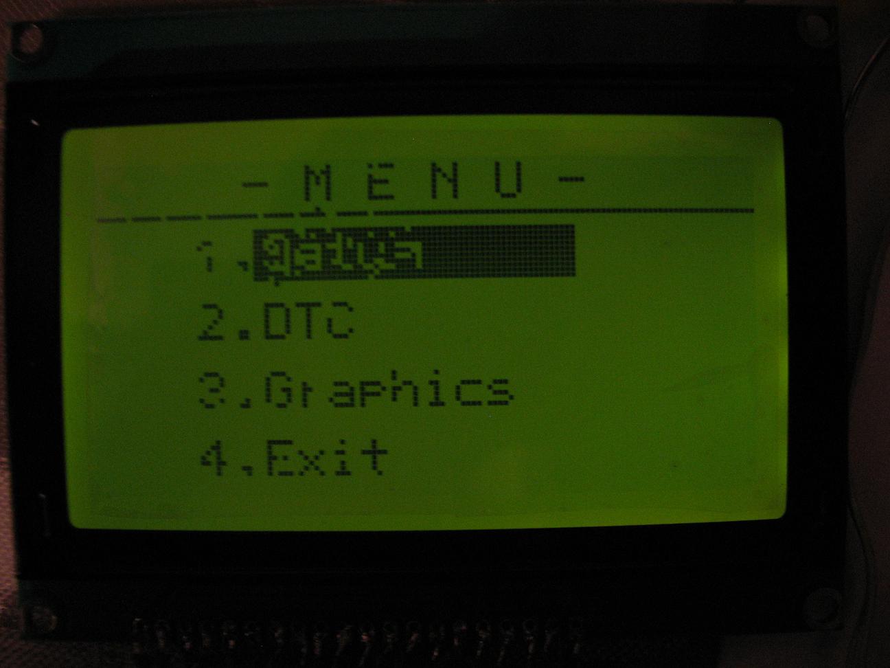

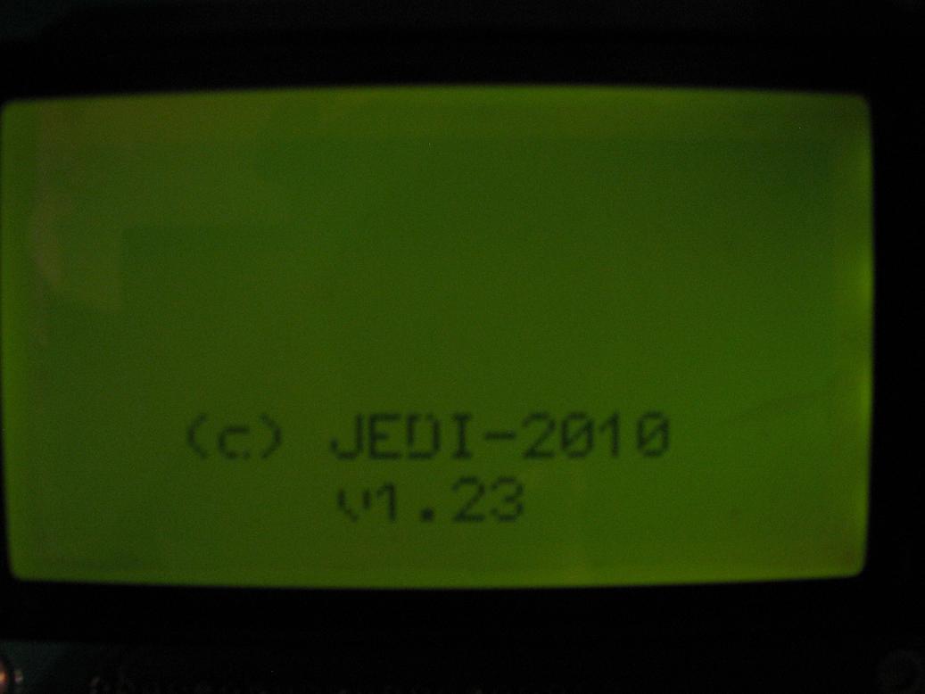

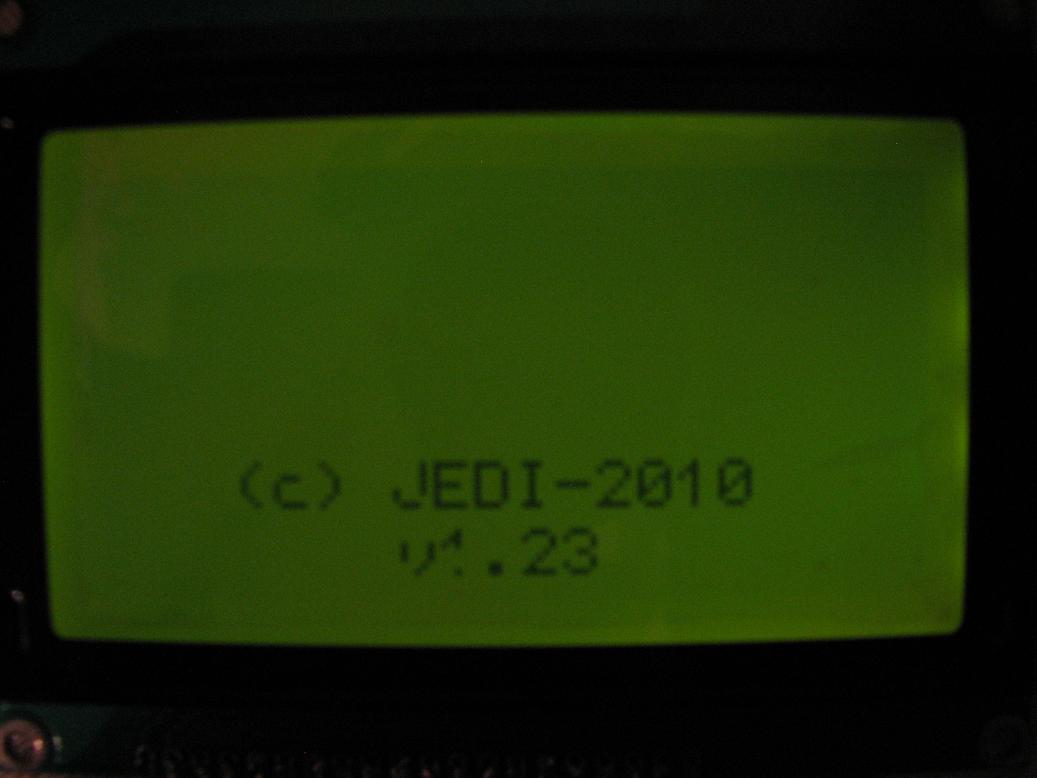

имам подобен проблем с друг дисплей JHD12864E който е с KS0108 .
При оптпечатването на информация на екрана липсват пиксели от символите.
Като при всяко опресняване липсващите пиксели за на различно място .
Проблема явно е в дисплея , тъй като имам друг с такъв контролер : TS12864A-2 и на него
всичко се вижда перфектно ( но е бяло на син фон , а проблемният е черно на жълто-зелен фон )
Имате ли идея от какво може да се получава така , тъй като този дисплей ми харесва и ако е поправим този бъг ще е супер :)
Не е от лентовия кабел към дисплея , тъй като го изплозвах и към TS12864A-2 , а там си работи ?!?!
IMG_4713.JPG [ 45.13 KiB | Прегледано 1110 пъти ]

Ей така просто като на шега реших да увелича времето м/у командите за четене и писане в/у дисплея delay_cycles(5); ..... и голяма изненада , всичко се оправи .
Няма липсващи пискели . Проблема е решен ......... случайно ! :D

Значи не знам коя генерация е контролера, но старите бяха направени много глупаво. Имаха един бит busy дето трябва да го полираш и докато е вдигнат - да не пишеш. Другия вариант е да оставяш много време между командите, което пък ги бави.
Много бяха куци, щото не подлежаха на никаква автоматика, поне глупавия бит да беше изведен за прекъсване. А то трябва да го четеш като гламав.
Ако е такъв - може и това да ти е проблема, пишеш докато е бъзи и той просто игнорира някой от записите в RAM.
Новите вече са бързи и няма изчакване - пишеш със скоростта на шината.

"KS0108 or equal"
Това са точно "старите" контролери.
http://www.wasm.ru/pub/12/files/KS0108.pdf
Страница 12 - busy флага. Не можеш да пишеш в контролера, ако флага е вдигнат. Или трябва да го четеш преди всяко писане, или да пишеш по- бавно. Колко бавно е въпрос с повишена трудност, защото трябва да изчетеш дейта шита. Беше обвързано с клока на самия драйверен чип, който не беше от най-бързите, ама ме мързи да го осмислям сега.
Аз лично от години избягвам тези дисплеи. Ако ви трябва монохромно LCD по добре ползвайте нещо подобно на това:
http://www.uni98-bg.com/left/01.html (по долните на displaytech) или нещо с подобен на ST7565 контролер. Съвсем друга генерация чип са, много по удобни са за работа. Включително ако човек иска може да си ги драйви по SPI.
