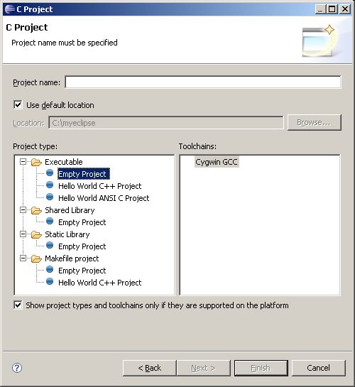

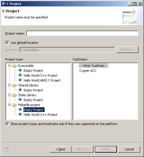

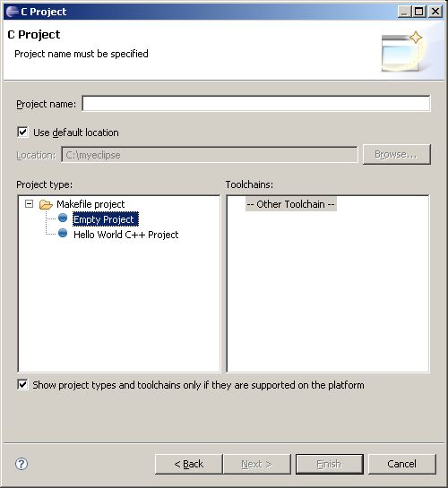

@Zdrav Я ме открехни как започваш нов проект в eclipse, така че IDE то да ти го менажира. Значи аз ако тръгна през New->C Project, после ми се отваря какъв да е типа на проекта. Там почти навсякъде като единствен toolchain ми дава Cigwin (явно го намира на диска). И единствено в makefile Project имам възможност да задам друг toolchain. Не че имам такъв де.
Всъщност тия откривателски способности на Eclipse много ме объркват. Непрекъснато открива Cigwin-а и ми го пробутва за щяло и нещяло. А Yagarto-то което аз искам да ползвам не го открива само. Това нормално ли е, или аз съм оплел нещо като съм инсталирал?
P.S. Прецаках го :? Промених името на директорията на Cigwin-а. И му скрих шайбите, не може да го намери :):):) Сега New->Project->C Project изглежда значително по елегантно. Сега имам само makefile project :?
eclipse_3.JPG [ 30.24 KiB | Прегледано 2078 пъти ]
eclipse_1.jpg [ 38.62 KiB | Прегледано 2076 пъти ]
eclipse_2.jpg [ 39.36 KiB | Прегледано 2074 пъти ]
Пет Мар 20, 2009 5:30 pm
