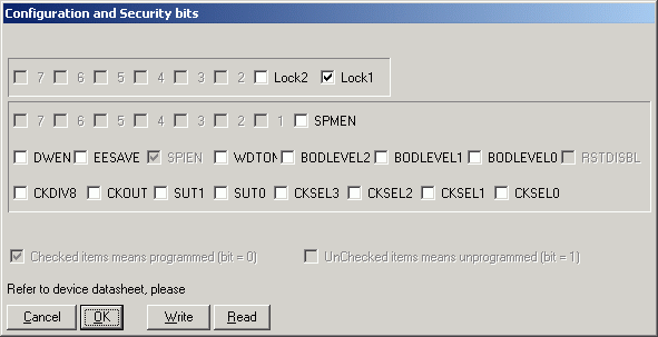

Дали успях да прецакам процесора , програмирах го един път после опитах да запиша конфиг. битове и от тогава дава при опит за програмиране 'Device missing or unknown device (-24) '
@фаст Аз програмирах мойто attiny2313 без проблеми без да барам фюзовете.
Но когато сложих тези фюзове:
Получих Изображение
Панирах се за малко. Помислих и сметнах че кварцовия генератор не работи.
Сложих си пръстите на крачката и корпуса(заземен) на кварца и почнах да цъкам Retry и на третия опит го прочете. Виж и тази тема http://www.larsen-b.com/Article/260.html . Дано съм помогнал.
