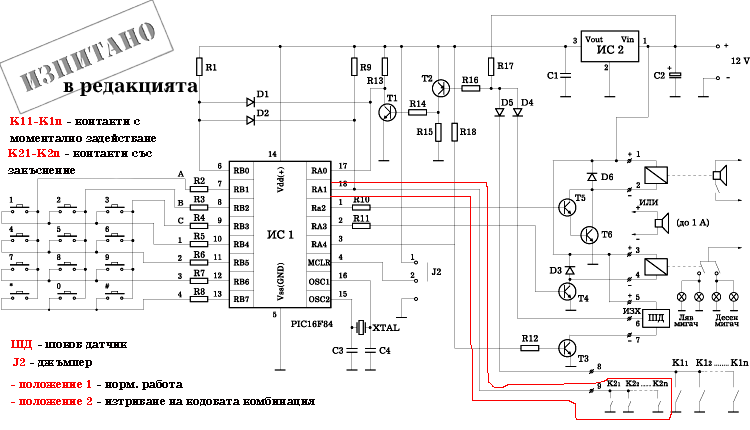

Мерси Koleto, стана ми ясно, 4акаи сега да видим дали съм разбрал обаче точно. В тази чат:
program DUTY
ако сменя btfsc shock на btfss shock - това ще инвертира шоковиат датчик.
ако сменя btfsc doors на btfss doors - това ше инвертира контактите за вратите.
:partyman: :supz:
Аз това се чудех, как да смяна само за единият контакт К11 до K1n, които се явява на порт 17. :)
Значи сега ако съм разбрал всичко както трябва (и като гледам схемата):
- като сменя btfsc doors променям само датчика К21 (който съм очертал долу на схемата с червено)
- като сменя btfss shock променям датчика К11 и шоковият датчик (гледам, че са свързани заедно през диодите D4 и D5 и отиват на порт RA0 краче 17)
Вчера четох тази книга до към 4 и нещо 5 сутринта, и ми се стори доста интересно, но докато стигна до командите ще мине доста време има още 200 страници до там. :D :D :D
Дано да съм разбрал както трябва, довечера ако остане малко време ще тествам.
:wink: :)
