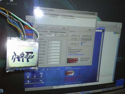

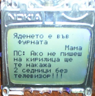

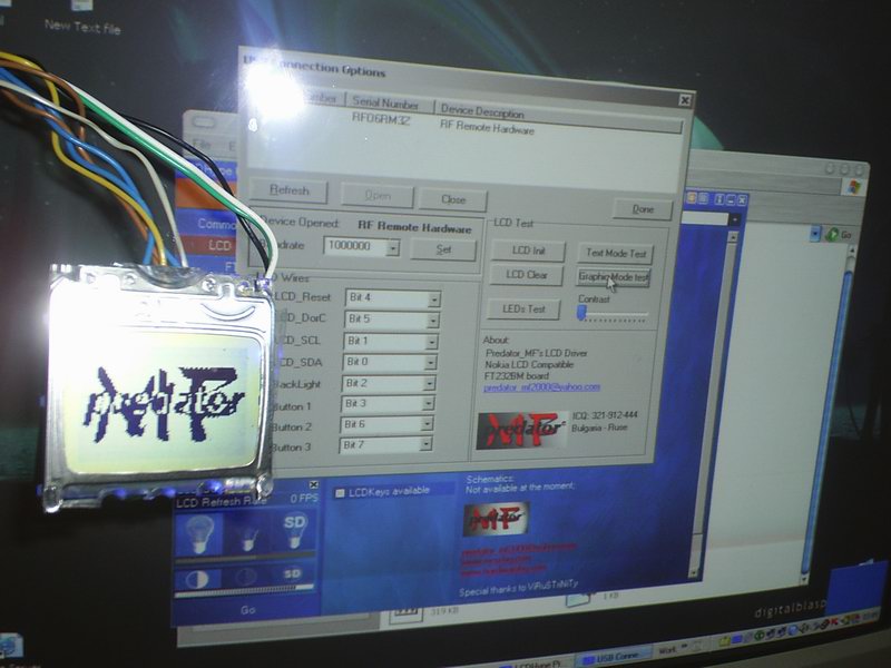

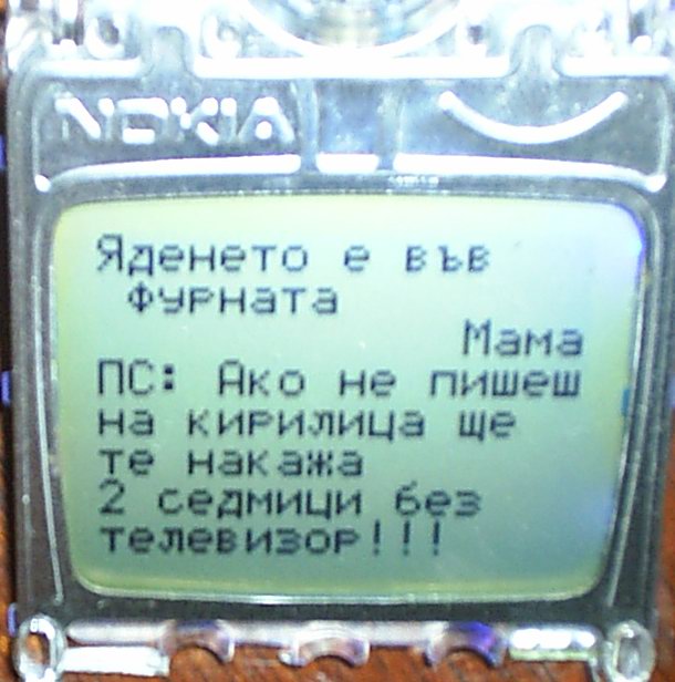

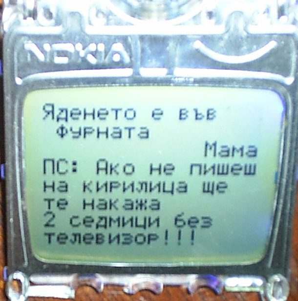

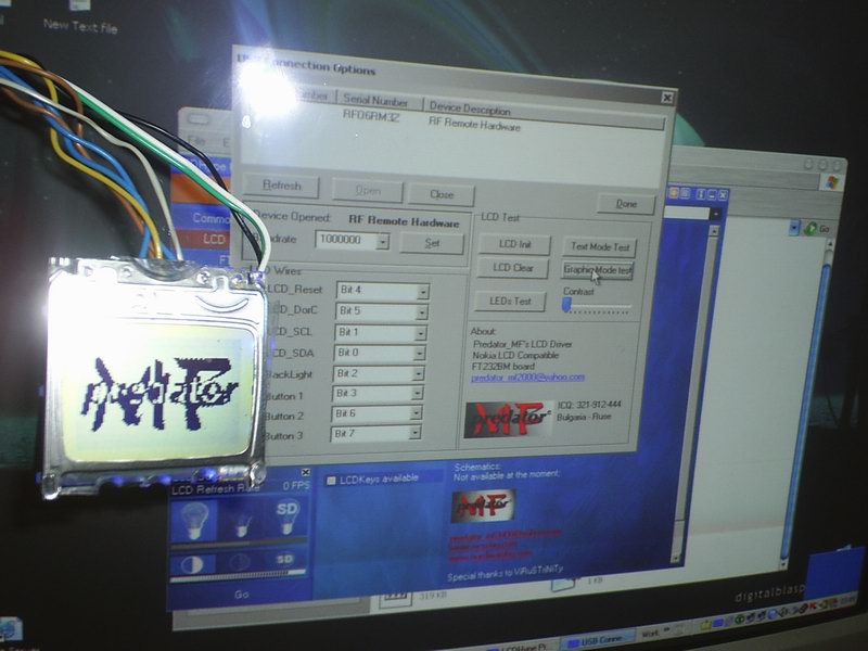

Малко избягахте от темата...пак :D Тия LCD-та са с контролер Philips PCD8544 или PCD8812 (първия е 84х48 втория - 96х64), интерфейса е мелез между SPI и I2C, първото щото има CS вход, второто щото липсва DOUT както при SPI :D Трансфера е до 4Mbps, за разлика от HITACHI базираните, тука не се налага да изчакваш busy флагове. Голямо удобство е този дисплей, проблема е че ако реша сега да използвам такъв в нещо серийно ще ми се отели вола да намеря 10 броя. Играчката при мен беше да напиша пълната таблица със кирилица :wink:
