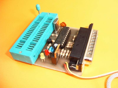

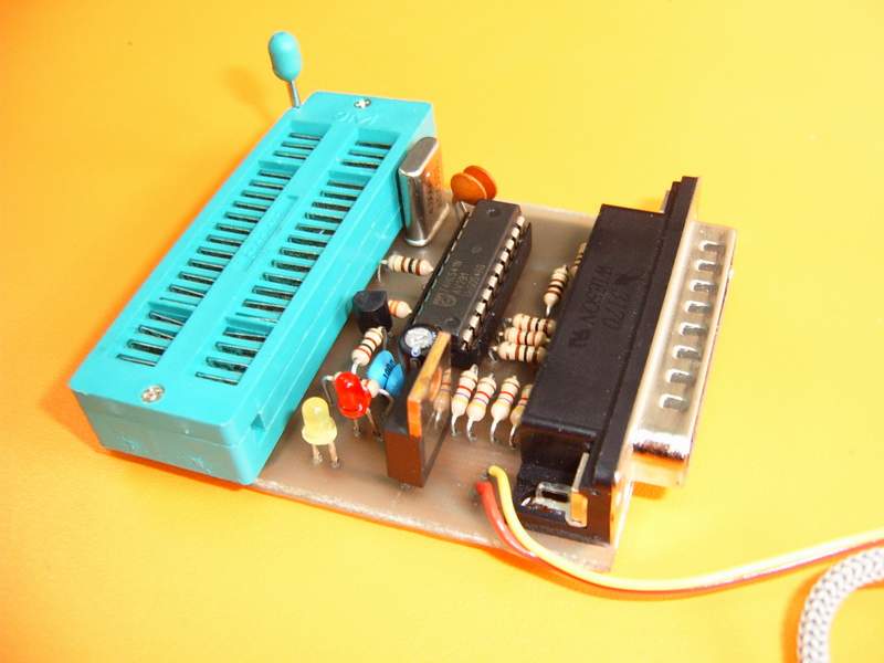

работата е готова, работи след като пуснах постоянно захранване а не през транзистор и нямам никакви проблеми, бачка със всички версии 3.0; 3.0а, 3.7 и пише доста бързо ..... това не ми попречи да си взема и един Willem
линка на програматора :
http://chaokhun.kmitl.ac.th/~kswichit/I ... gm30a.html
става въпрос за самостоятелен програматора. Просто BC557 отпада и се подава директно захранване на чипа.
Надявам се инфото да е полезно защотот на мен цялата тая работа ми взе здравето :))
syrax_prog.JPG [ 38.44 KiB | Прегледано 803 пъти ]
