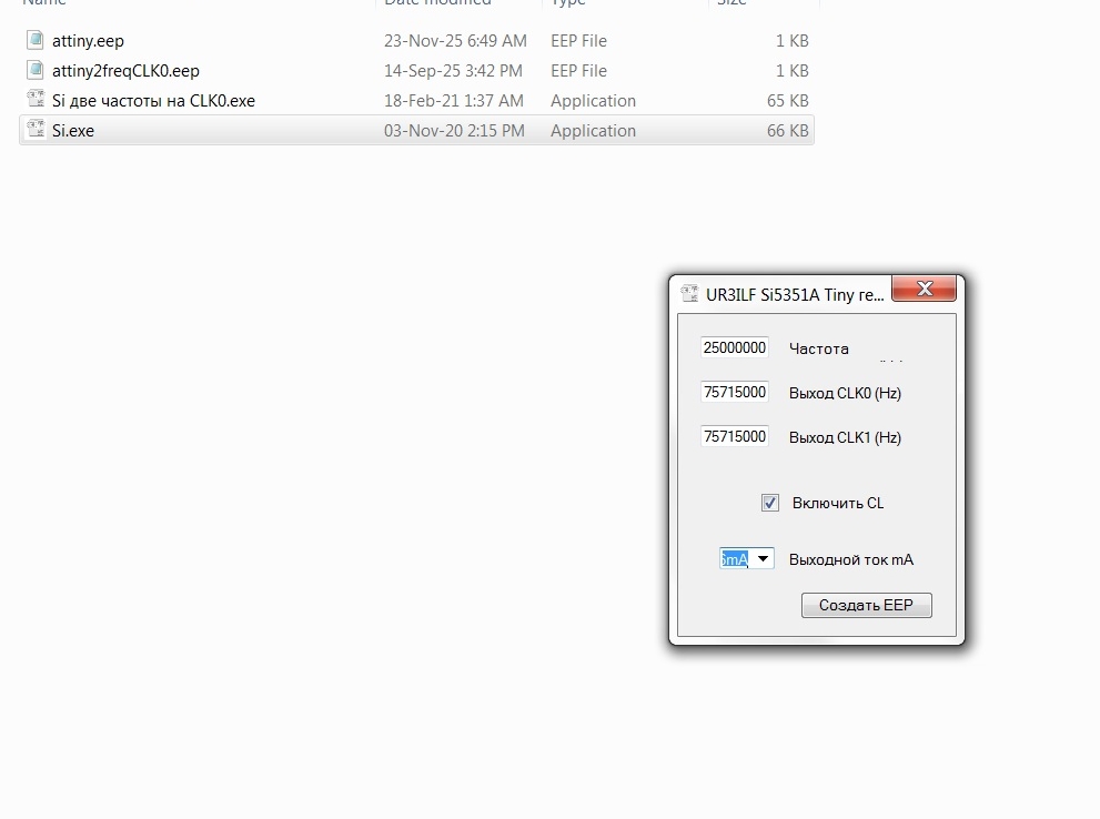

Привет, стана студено и е време за базикане на разни неща. Та стигнах до програмирането на ATTINY13 но нещо не тръгва. Някъде греша и ще помоля за помощ. Имам Програматор китайски XGecu TL866 II PLUS. За генериране на файла използвам Програмката която руснака е дал.
Attini.jpg [ 96.53 KiB | Прегледано 1490 пъти ]

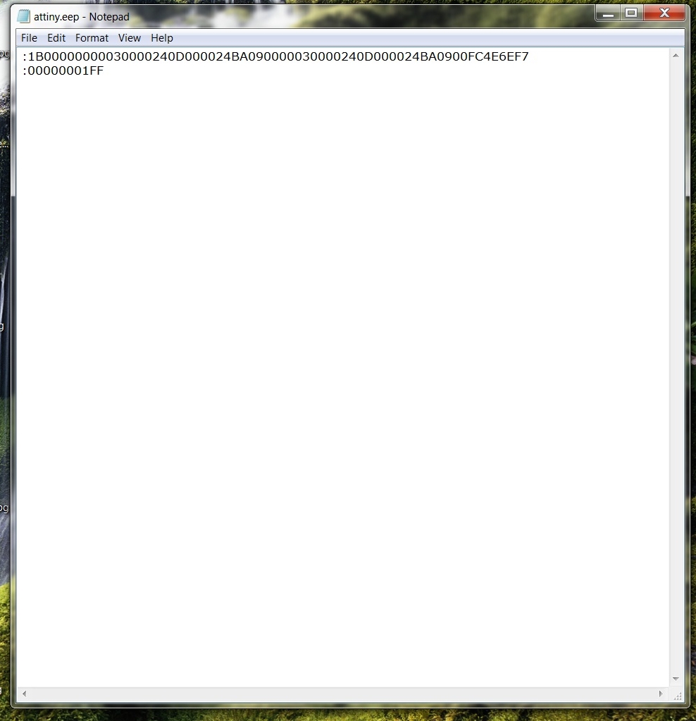

Файла е тип .еер, отваря се с нотпад и изглежда така.
file.jpg [ 156.19 KiB | Прегледано 1490 пъти ]

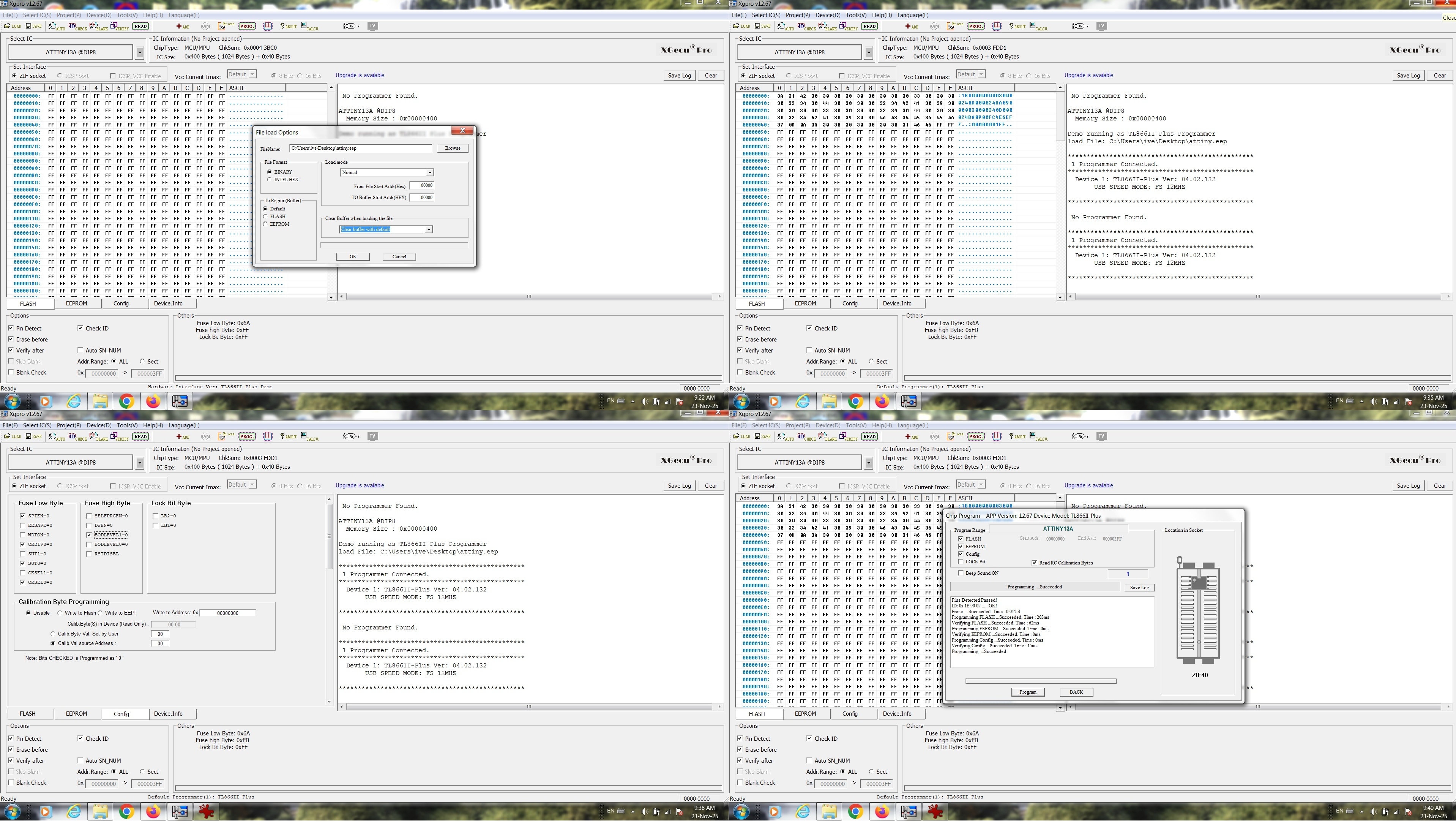

През програматора е така.
prog.jpg [ 2.4 MiB | Прегледано 1490 пъти ]

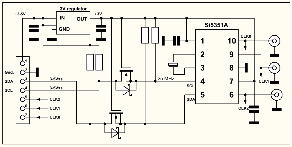

Но не тръгва синтезатора......? Някъде бъркам ли? Какво мислите. Процесора го захранвам със 3,3 волта както е на схемата от първия пост. Съпротивления към + от дата и клок не съм слагал понеже това го има в платчицата на синтезатора. Схемата и е тази. Програматора казва, че всичко се записва коректно. Когато му дам да прочете чипа показва същото нещо че чете.

Това EEP е в hex формат. Трябва да укажеш на програматора, че е hex - в прозореца където избираш файла има "file format". И трябва да го заредиш във табa eeprom.
Когато натиснеш бутона PROGRAM в отворилия се прозорец махни чавките за FLASH, CONFIG и "Lock bits".
Така ще запишеш само ЕЕРРОМ-a на тинито.
Самата програма е във FLASH. Ако не е записано нищо там, трябва в таба FLASH да заредиш съответния hex или bin файл със програмата.
Ако това тини е ново трябва да запишеш и FLASH и EEPROM и съответните FUSEs (табчето CONFIG) .

Благодаря за бързия отговор. Чипа е нов от магазина и празен. Сега аз разполагам само със един файл който програмата е генерирала. Значи ли че трябва да го заредя два пъти и в двете памети? Или хекса трябва да го заредя в епрома а то като тръгне трябва да си изработи работната програма във флаша. Тука не ми е ясно. Значи указвам хекс формат и го пиша в еепрома, това разбрах. А какво трябва да се зареди във флаша. Руснака пише, че се програмират и двете памени но с какво? Със един и същи файл ли? Аз друг нямам.
P.S.Пробвах всичко което си писал но неще. Аз пробвах да запиша файла само в еепрома не тръгва. Пробвах да запиша този файл и в двете памети едновременно пак не тръгва. Само във флаша пак не тръгва. Нагласих чавките в конфиг както е указано във картинката от първа страница. По принцип не трябва ли този хекс да се зареди само е еепрома, а тинито като заработи само да си генерира програмата във флаша? Нещо не съм на ясно с това. Каква е разликата когато се програмира под ардуино и така директно с програматора. На всякъде из нета дават програмиране на този чип със ардуино или есп32 само.

Това което си генерирал ти трябва да го запишеш в еепром-а, а самата програма за контролера трябва да я запишеш в флаш-а. Има я в гугъл драйв

Много благодаря колега, тръгна най-после. То било проста работа ама като не знам. Мислех си, че е само един файл. Заредих програмата хекс файла във флаша и еер-то във еепрома и тръгна. Още веднъж благодаря за помоща.
