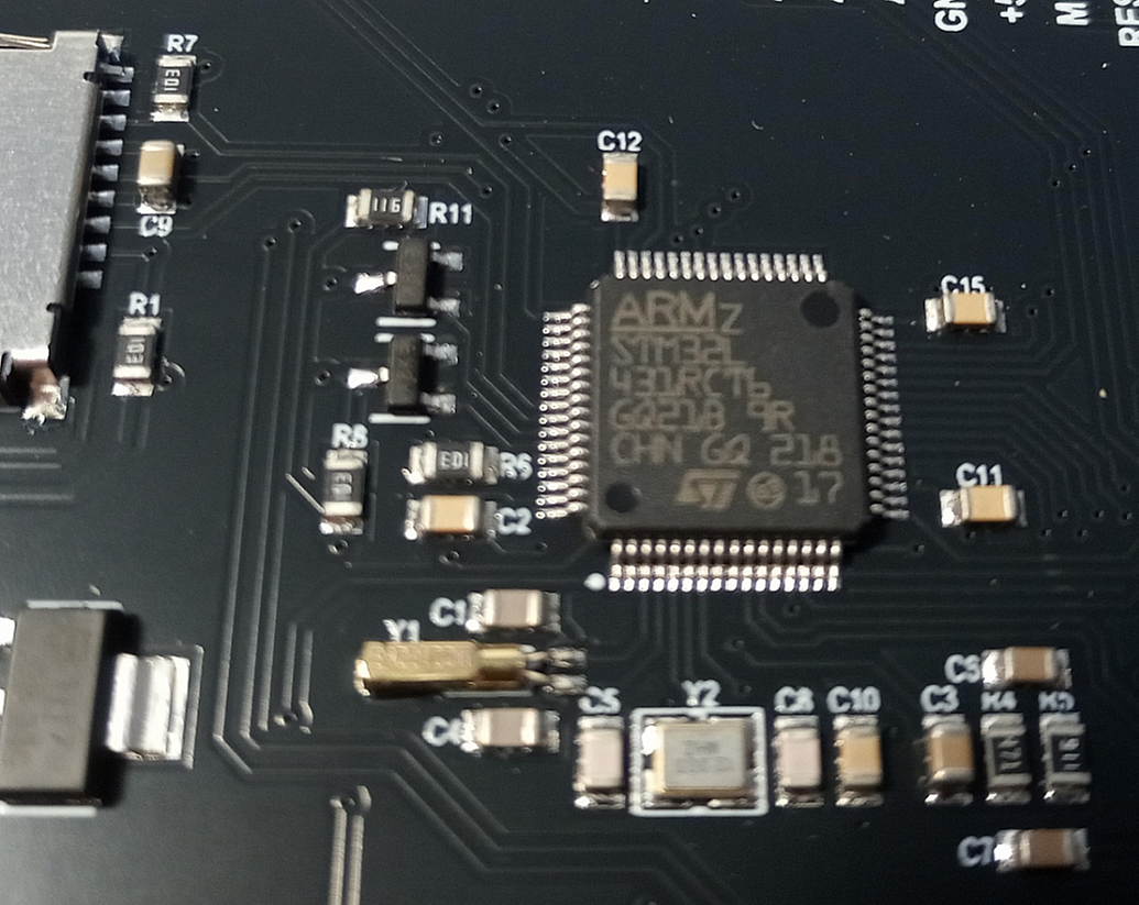

Дай точно маркировката на чипчето. Може и снимка.

Ето снимка на чипа

Снимка няма.
По описанието ти без деление ще имаш 80MHz на изхода. Ако делиш на 2 - 40MHz. Нещото, с което гледаш сигнала има ли необходимата честотна лента?

Мнение Re: MCO на STM32
Screenshot 2024-11-04 200123.png [ 1.14 MiB | Прегледано 2134 пъти ]
