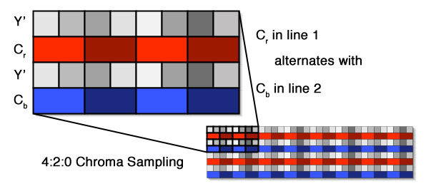

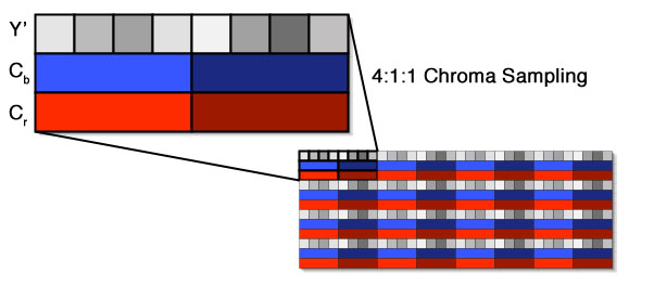

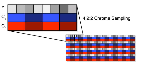

това го прави CCDто ама как да го обърна от RGB to 420 и аз са чуда още ама до ден два ще го разбера :)
sampling411.jpg [ 46.77 KiB | Прегледано 3012 пъти ]
sampling420.jpg [ 51.57 KiB | Прегледано 3012 пъти ]
sampling422.jpg [ 49.68 KiB | Прегледано 3012 пъти ]

Иначе за обръщането мисля че така имаш примерно 640x480 24 bit и съгласно формулите
изчисляваш отделните компоненти
Y= 0.2989*Red+0.5866*Green+0.1145*Blue
Cb=-0.1687*Red-0.3312*Green+0.5000*Blue
Cr= 0.5000*Red-0.4183*Green-0.0816*Blue
(Мисля че се вадеше и по 128 от всяка компонента)
В резултат на което имаш Y-640x480, Cb-640x480, Cr-640x480, после правиш "downsampling" на Cb, Cr (все още незнам точния метод) и си готов
