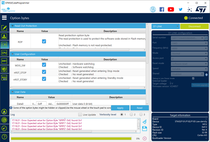

Имам заключен STM32FEBKC6T6 (което е уж същото като STM32F10x), който искам да препрограмирам. Опитвам със ST-LINK V2 ISOL да се вържа към него - връзва се, но не иска да чете, да пише и да трие нищо. Вързани са жици SWDIO,SWCLK,GND и 3.3V. Пробвах да вържа и RESET пина и да превключа съответната опция на hardware reset - без промяна. Вдигнах и краче boot0 - пак без промяна. На същата платка със сменено от мен MCU със STM32F103 си се програмира и търка, тоест не е до лейаут или нещо друго по нея.
Платката е китайска, не съм 100% сигурен дали чипът е оригинален или китайски клонинг, STM32CubeProgremmer дава че се връзва с чип с ID 0x412, което е коректното за F103, май. Като изключва захранването коректно си засича че връзката се губи.
Някой да даде някакъв акъл как генерално на докарам чипа до заводско положение - отключен и изтрит? Не ме интересува какво има вътре - искам аз да налея в него.

Мнение Re: STM32CubeIDE, в което STM32F103C8T6 и други подобни.
Примерите са за ...F4, при мен е ...F1, и имам това:
rdp.png [ 139.51 KiB | Прегледано 4066 пъти ]
Ънчеквам чавката, давам "apply", и ми показва среден пръст. Опитвам и "master chip erase" - пак така.
Но проблема е явно че чипа е и Write protected, защото буквално нищо не иска да прави.

Свалих STLinkP за Android на телефона и през него махнах защитата (което и затри всичко), без никакви перипетии. Обратно през PC-то, директно през STM32CubeIDE му налях и моя фирмуер - вече се държи като отключен чип от магазина.
