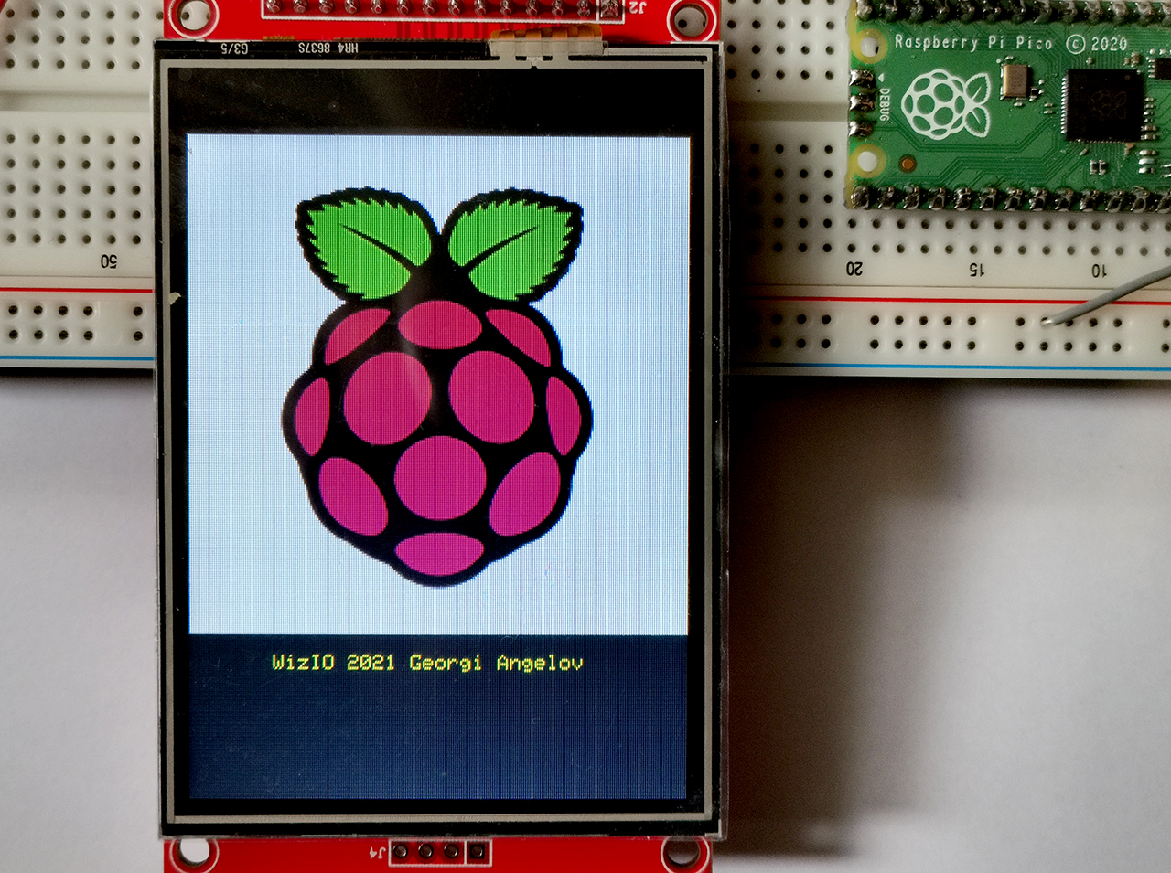

ILI9341
екзамъла е тук: https://github.com/Wiz-IO/wizio-pico-ex ... co-ILI9341

Ехе :)
Сега остава да сложиш от отния GSM модули и ще си направиш твой смартфон :)
Иначе си посочил, че фреймрейта е нисък защото SD картата е бавна. Има разни SPI Flash памети със големи скорости, но ми се струва, че няма да се побере raw видео.

бавна е картата... по принцип може да се подкара PIO (образно казано елементарно ФПГА)
https://hackspace.raspberrypi.org/artic ... ry-pi-pico
да изкарам SD х4 жици дата ... на филма е прост SPI с DMA
