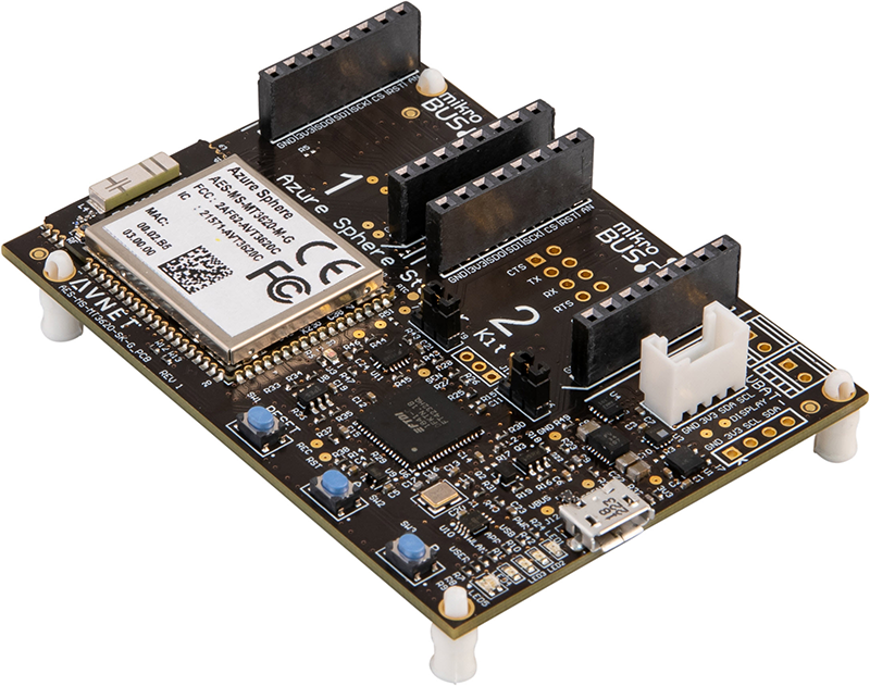

M$ ме подведоха - скрили са от узера базови функции и се опитвам да ги възстановя...
иии дъмпнах всички (които намерих /lib и /usr/lib) библиотеки
направили са фалшива библиотека от рода:
open: BX LR
close: BX LR
и тн. от файл наречен stub.c
и ми стана интересно как са генерирали "фалшивата" библиотекта...
Нед Сеп 08, 2019 3:43 pm
Мнение Re: GCC
Е, то правенето е лесно ... но техните собствени викания на оригиналните функции трябва да си работят въпреки тази подмяна. Не, че е голям проблем да се направи, по ми убягва смисълът да се прави такава хамалогия и магария т.е. бизнес логиката зад такава идиотщина
Нед Сеп 08, 2019 7:47 pm
Мнение Re: GCC
Azure Sphere board https://miro.medium.com/max/1000/1*KXzk ... P_iPxQ.png
custom орязан Linux - бизнес логиката им е борда да се връзва САМО в Azure облака ...
ама за тези пари 75 USD тряя да се връзва и с Теслата на Мъск в орбита на Марс...
например махнали са open(), fopen() ... за да няма узера достъп до файловата система, казват: така било по по най секюрити
скрили са SSL ... ам го намерих и го активирах :) и ги бъзиканах как се връзва платката с Амазон и Гугъл :)
Нед Сеп 08, 2019 8:06 pm
Мнение Re: GCC
Точно за това им се чудя на акъла - човек който си разбира от работата ще им мине през защитата като парен валяк - дори без да се затрудни кой знае колко. То от друга страна остава отворен въпроса защо пък човек който може да се оправи с защитата им въобще се занимава с техните орязани платки ... освен от спортна злоба де.
