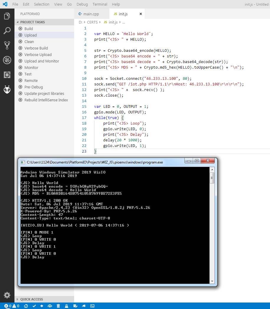

гавра :) :)
Arduino ( Simulator ) врътка JavaScrypt

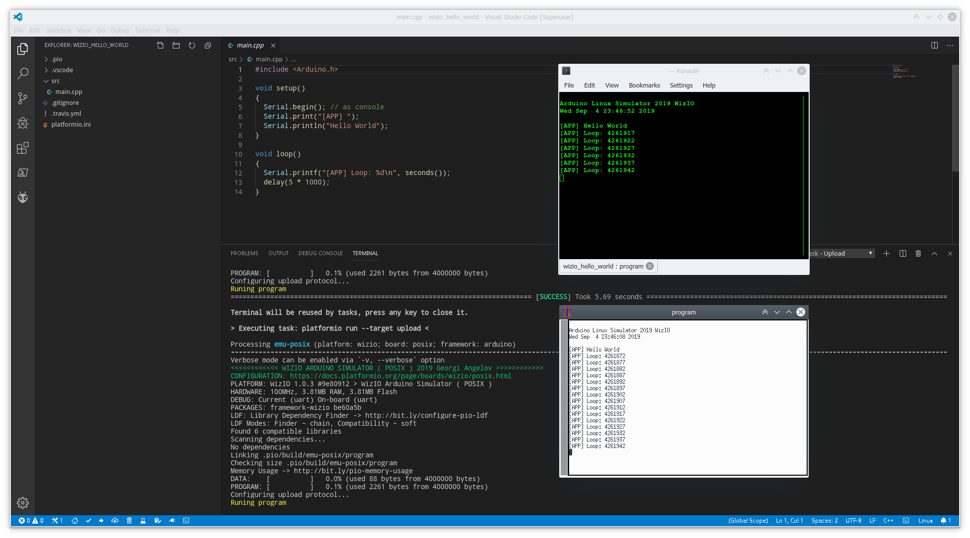

Поиграх си с platform-wizio - супер е :)
Screenshot_20190904_233412.png [ 247.23 KiB | Прегледано 3424 пъти ]
Под Linux само трябваше да "хакна" upload-a, вместо:
subprocess.call(['gnome-terminal', '-x', join(env.get("BUILD_DIR"), "program")])
сложих:
subprocess.call(['konsole', '--separate', '-e', join(env.get("BUILD_DIR"), "program")])
даже за "по-универсално" може да е:
subprocess.call(['xterm', '-e', join(env.get("BUILD_DIR"), "program")])
:D

Мнение Re: Arduino
аз щото си играх с Ubuntu ( виртуалка ) и ми ревеше затова го оставих така
като намера време ще update
