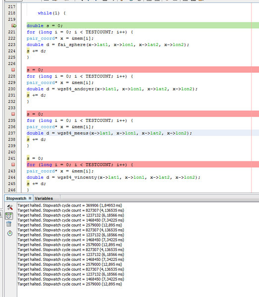

Нали първо генерираме N на брой двойки координати. После проверяваме колко бързо се смята разстоянието между тях по няколко различни метода. Възможните методи са 4: fai_sphere, wgs84_andoyer, wgs84_meeus и wgs84_vincenty.
Ти вече направи тест колко бързи са първите два метода - сега остава да се тестват останалите два.

дай сорс бря :) или тествай сам - там над снимката съм ти паснал TEST_SPEED.zip сорса
и какви времена гониш

това което е вътре в безкрайния цикъл в main трябва да бъде:
double s = 0;
for (long i = 0; i < TESTCOUNT; i++) {
pair_coord* x = &mem[i];
double d = fai_sphere(x->lat1, x->lon1, x->lat2, x->lon2);
s += d;
s = 0;
double d = wgs84_andoyer(x->lat1, x->lon1, x->lat2, x->lon2);
s += d;
s = 0;
double d = wgs84_meeus(x->lat1, x->lon1, x->lat2, x->lon2);
s += d;
s = 0;
double d = wgs84_vincenty(x->lat1, x->lon1, x->lat2, x->lon2);
s += d;
Пон Яну 14, 2019 5:01 pm
Мнение Re: Молба за тест на PIC
Target halted. Stopwatch cycle count = 369906 (1,84953 ms) FROM INIT
Target halted. Stopwatch cycle count = 827307 (4,136535 ms)
Target halted. Stopwatch cycle count = 1237132 (6,18566 ms)
Target halted. Stopwatch cycle count = 1468450 (7,34225 ms)
Target halted. Stopwatch cycle count = 2579000 (12,895 ms)
TEST2.jpg [ 424.65 KiB | Прегледано 2951 пъти ]
