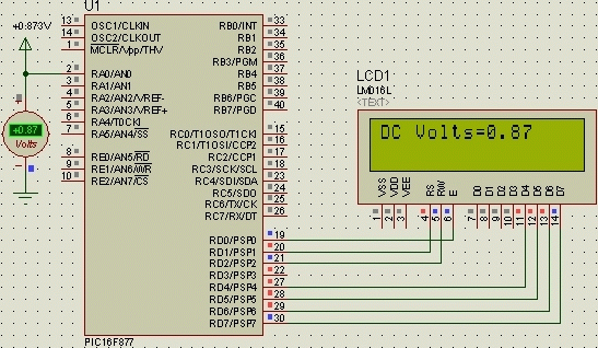

Сега ще ме караш да дописвам LCD.h файла щото е мазан на C и не е подреден...
void main()
   setup_adc_ports(AN0);
   setup_adc(ADC_CLOCK_INTERNAL);
   lcd_init();                // Initialize LCD
   set_adc_channel( 0 );
   While (1){
   lcd_clear();
   printf(lcd_putc,"DC Volts=%4.2w",((int32)read_adc()*500)/1024);
   delay_ms(100);
    ROM used: 512 words (6%)
    Largest free fragment is 2048
    RAM used: 15 (9%) at main() level // 9% от първа банка ;)
    Stack: 5 worst case (4 in main + 1 for interrupts)

При мен съм ползвал стандартната библиотека на CCS за управление на LCD, в която малко по-сложно/професионално са написани функциите, с цел универсалното и ползване за който и да е порт на процесора с промяната на само един ред....няма смисъл да сядам да я пиша на ASM в момента само за да докажа че тоя код може да се съкрати под 300 реда (гарантирам че мога да го направя) само и само да доказвам :wink:
Voltmer_PIC.gif [ 72.6 KiB | Прегледано 3963 пъти ]
Коментар на файл: Proteus симулация + HEX
