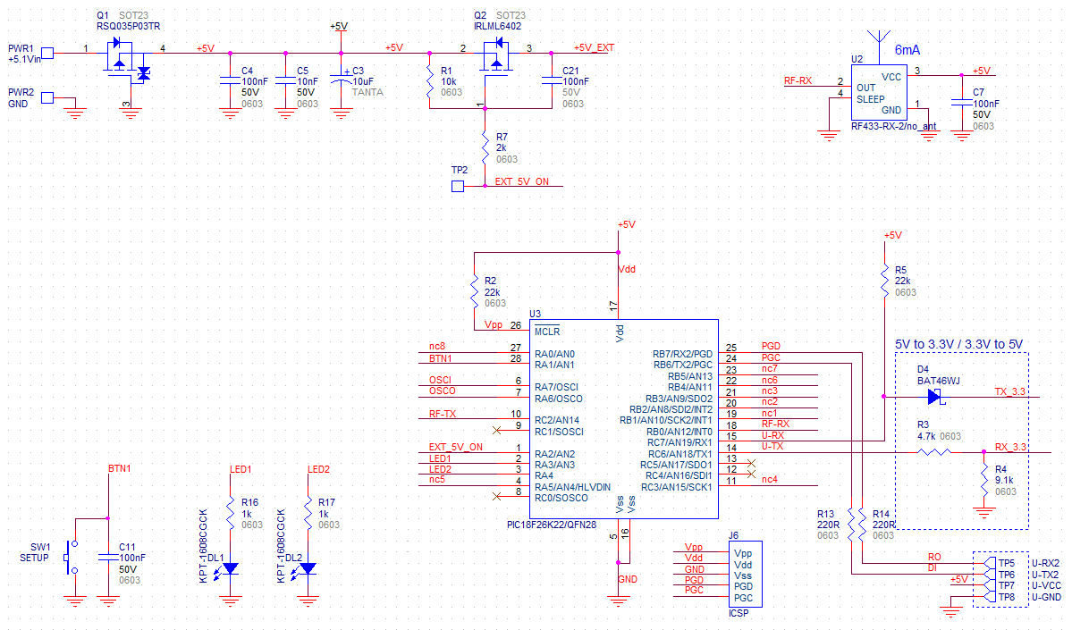

ако беше метнал една схема...

Мнение Re: PicKit 3 проблеми
speedblue написа:
Схемата е елементарна - PIC18F26K22, два светодиода, приемник на 433 с консумация 6 мА, няма собствен чип за захранване - очаква да му се осигури външно. Това е.
Ха- и аз имам проблеми с подобна постановка, само че е с PIC18F2550. Като мина покрай платката и проца се рестартира и разкача от USBто и след 3-4 сек се закача наново. Вече си мисля да екранирам приемника и да му сложа LC-филтър на захранването, щото без него няма проблем.

Малко е лаишки въпросът, ама имаш ли 100n непосредствено между +5V и GND на контролера? Имал съм големи ядове с това.
Всичко има, само дето на моменти USBто става на терменвокс.
Предавателя е някое дистанционно от масовите като за гаражни врати примерно. И не излъчва постоянно, няма връзка забиването на програматора с радиото.

А на Vpp не си сложил диод и като пусне 9V програматора не виждам кой ще ги ограничи. Ако имаше ценер на Vdd...
разкарай съпротивленията от USB-то
и тоя ценер на уарта нящо ме съмнява - смени го със съпротивление
R3 може и да е голямо
R5 няма смисъл - uart idle 1
сложи на пин VDD един капацитор 100 нано
9V... by default пика е LVP(low voltage programming) а и пина е "пригоден" за HI операция

Схемата нещо ми се види непълна. Де го USB чипа?
Кви диоди ви гонят по VPP - то? Такава измишльотина нито съм виждал някъде, нито пък съм правил някога и не съм имал проблеми. 100n и 10к към VDD си е стандартното изпълнение. Тия 9 волта през това съпротивления е успеят със 100-200 мв да повдигнат 5-те волта я не.
Схемата е пълна. Липсват от чертежа само два по-дълги куплунга тип "raspberry pi" разширител, че ще заемат много място. И един RF433 предавател който е само като опция. Има опроводяване за външен кварц (2.5х2.0 мм), но такъв няма нужда да се слага - опция за проби някакви евентуално. Работи с вътрешния.
USB "чипа" е готова платка USB<->UART конвертор с CP2102 която има 3.3V нива на RX/TX ако съм разчел правилно документацията, не съм мерил, признавам си... и е свързана на съответните два пина и масата (3 пина общо) на един от въпросните RPi куплунзи/куплунги. Защото след като приключа с фърмуера ще я забода на една такава Линукс платка. Тя е с 3.3V нива. Захранването си идва външно и така трябва да бъде.
R13, R14 не водят към нищо. Там би трябвало да има RS485 - опция.
Кондензатори на Vdd има - 10nF, 100nF, 10uF танталов, колебаех се и за 1n или нещо от pF, но нещо не го направих. Може би във финалната версия.
Мда, 100n към Vpp можеше да сложа, мерси... но това не е решаващо в конкретния случай.
Факт е, че лесно се смущава работата на програматора при повече маси. Може би е нормално и даже естествено да бъде така, но трудно се работи, много трудно.
Едит: Сега се сетих може би защо изглежда непълна - номерацията на елементите малко подскача. Като започнах тази схема си позволи copy/paste от друг проект и понеже е първи прототип изобщо не съм преномерирал :)
Ами примерно пика е с външно захранване, случайно се e разкачило, програматора подава 9v, те минават през 22ком, но процесора понеже не е тръгнал още, не консумира много ток и получава доста над 5v на Vdd...
p.s.CP2104 има 5v толерантни Tx Rx.

D4 за какво е?
@slav4o - оня ден без да искам захраних един 18F46K22 с 12 волта и докато се усетя, работи 2-3 минути съвсем нормално. Та ти продължавай да си губиш времето да слагаш диоди на VPP и където там на друго място си искаш...

Desert Leo написа:
D4 за какво е?
D4 е груб метод да няма "директна" връзка между двата хардуера... и едновременно с това да не се слагат много елементи. Да, ще тече малко ток през диода, но през 20к няма ядове, а пада върху диода няма да намали напрежението на пина на процесора под 4 V което ще го предпази да не задейства с фалшива "нула". А когато наистина ще трябва да има нула, то тогава пада върху диода ще е около 0.7 V и нещата са ОК.
